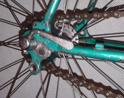

У меня фикс из Старт шоссе. Задумался насчет обклейки его стикер бомбингом.
А до этого нужно спилить всё лишнее: бонки, крепления для насоса и петух.
Или что делать с петухом, как его можно использовать? Предложите варианты пожалуйста
та оставляй все. Издали не будет видно бонки, а вблизи и так будет ясно что это стартон. Петух тоже пусть будет. Нафига раму брить? Тем более 78 года, нормальный стартон, сделаешь себе потом ситибайк для алкорайдинга.
Я бы тока удалил крепления под насос. Они меня реально бесят. Возить ты там ниче не будешь, зато на плече вельчик носить очень напряжно.
И поставь назад ось с гайкой! Эксцентрик да еще и хвз на фиксе чуток рисковано)
