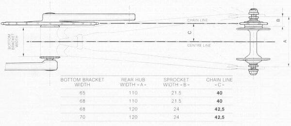

блин какую ж брать одни говорят 103 - 107 тут 108,кто нибудь еще скажите чтоб уж наверняка, не охота чтобы чейнлайн кривой был
СообщениеДобавлено: 27.02.2015 18:50
Сообщения: 6025
Зарегистрирован:23.05.2013
Brandon Lee
Система уже у тебя?
СообщениеДобавлено: 27.02.2015 19:22
Сообщения: 13
Зарегистрирован:24.10.2012
да это моя система я фрейм поменял
СообщениеДобавлено: 27.02.2015 19:24
Сообщения: 6025
Brandon Lee
У тебя есть все компоненты для того, чтобы прикинуть, какой вал нужен. В чём проблема?
СообщениеДобавлено: 27.02.2015 19:30
Сообщения: 13
не шарю как подсчитать, если знаешь подскажи буду благодарен
СообщениеДобавлено: 27.02.2015 19:40
Сообщения: 6025
Brandon Lee
Затягиваешь колесо в дропах, ищешь центр между дропами, от него меряешь расстояние до звезды — это и будет твой чейнлайн. Такой же чейнлайн должен быть и спереди (расстояние от центра каретки до звезды).
Это всё при условии, что рама ровная.
Если рама не катана, то сперва нужно проверить и если необходимо — выправить. Также на ХВЗшных рамах с завода дропы не параллельны, разведены в разные стороны, это тоже нужно исправить.
