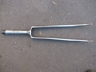

Пока нет ответа на главный вопрос, вот ещё один:
Глядя на вилку сбоку, не вижу прямой с рулевым стаканом. Это так и должно быть или вилка несколько выгнута назад?
 Заголовок сообщения: Re: Харьковские трековые рамы
СообщениеДобавлено: 31.10.2011 21:23
Сообщения: 2029
Изображения: 24
Город: Харьков, Новые Дома
Зарегистрирован:06.04.2008
так и должно быть

Может можно уточнить, почему вилка с рулевым стаканом не образуют прямую?

metal_jacket
у него дроп ХВЗшный
возможно, меняный
и я привел выше ссылку на такой же точно харьковский вел
могу еще дать ссылки
promen
я понял твой вопрос
был удар лобовой в препятствие
но вилка погнута еще не критично, а совсем чуть-чуть, чем можно пренебреч

avtomonstr писал(а):
metal_jacket
у него дроп ХВЗшный
возможно, меняный
promen
я понял твой вопрос
Нет дроп- по-фирмЕ (поздний вариант, все-таки уже 51 год (а точно 51? не 54 случаем?!! Смущают дырки от эмблемы на рулевом стакане - под "селедку с глобусом", а не "щит"!!!). Тогда такие ставили...)
Ударец точно был, avtomonstr абсолютно прав - вспучена верхняя труба, но не смертельно - элементарно правится.
И еще, уважаемый promen, колупните-ка краску на вилке, по идее должна быть хромированная:
metal_jacket
да и еще
ты вопросы задавай или тут или там
как-то в одном месте
а то двойная дурная работа
Отсутствие прямой "стакан-вилка", обратил внимание, часто встречается на ХВЗ рамах...
Сегодня взял вилку Турист с аналогичной проблемой и стукнул через систему брусков - получил прямую!
Надеюсь это решение. Так как это распространено, то предполагаю, что это не удары, а изгиб, происходящий вследствие наших дорог за 10-ки лет езды.

Влад К писал(а):
я понял твой вопрос
Год 1951, так выбито на дропе. Где вспучена верхняя труба и как это исправить (легко)?
Краску завтра буду снимать растворителем. Хром был бы крут - так и оставил бы! Вид вилки крайне нравится.
