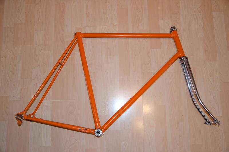

Все фото здесь............. http://www.flickr.com/photos/94726580@N03/
4.jpg [ 276.24 КБ | Просмотров: 1751 ]
Комментарий к файлу: Перед покраской......
66.jpg [ 177.39 КБ | Просмотров: 1741 ]

очень похоже на Raleigh начала 70-х, но на каретке не видно номера, а у этой фирмы они ставились на 100% рам.
полагаю это англичанин начала-середины 70-х.
P. S. сомнительно, что вилка родная.

Не,не рали это,хотя может гайды поспиливали под фикс,но лаги странные,начало 80х ,скорее всего немец топовый уровень ,гоночная рама ,вилка левая,не родная, фотки не увиличиваются нихуя не видно ,как тут точно чёто скажеш,дай нормальные фотки ,большие с хорошим разрешением,какая резьба в каретке,если тебе действительно нужно. :(

Короче,vvr сорри ,вы были обсолютно правы ,1979-80 Raleigh Teаm Pro,железо 735 или 531 ренолдс ,точно можно узнать только по номеру,там на верхней трубе 2 бочёночка,снизу,должны были быть,их какой то П срезал, как и бонки под переклюки,отличная рама,цвет оригинальный(покраска, незнаю)
P.S. может бонки и не резали,была одна модель 78года,и бридж подходит,но бл-ть фотки нужны хорошие!!!

посмотрев фото на фликре он мне вообще итальянцем показался... по крайней мере по узлам с сердечками и пропилам на каретке.
но я такой специалист )

Вот фото залил в хорошем качестве......
http://www13.zippyshare.com/v/64870488/file.html

120% это рале тим про, если бонки не пилили 78 год,пилили-79-80,ренолдс,ох-ая рама, комплит шел на кампе рекорд и суперрекорд и стоил, гдето $1200 и вверх. Это ты покупаеш? Или твой? Суолько просят?

Это моя рама. Я думал продавать....

Здесь цену не возьмеш,на ибей бе,да и без вилки,номер бы откавырять,я непонял,он закрашен сильно или что?

Я не помню...походу да, закрашен.

в нете есть информация по расшифровке этих номеров - место изготовления (один из заводов Роли), год, месяц, номер рамы
