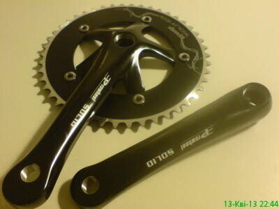

СообщениеДобавлено: 14.04.2013 01:39
Привет! Что б не плодить похожие темьі спрошу сдесь какая система квадрата в Prowheel solid ?!
Спасибо!
DSC01855.JPG [ 900.74 КБ | Просмотров: 2485 ]
СообщениеДобавлено: 14.04.2013 02:35
Сообщения: 261
Город: Киев, Осокорки
Зарегистрирован:27.03.2011
JIS
http://www.pedalroom.com/members/tarasbielichko
СообщениеДобавлено: 14.04.2013 02:41
Спасибо, я спокоен ;)

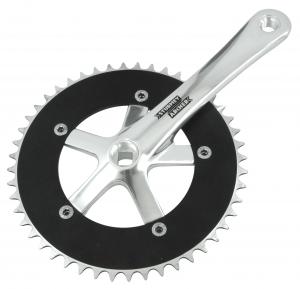

и тащемта тоже подобный вопрос.
Sturmey Archer FCT28 48T
Number of Teeth - 48T
Chainring Material - 7075 Aluminum
Chainring Finish - Anodized Black + CNC
Crank Arm Material - Forged Aluminum
Crank Arm Finish - High Polished Anodized (A) Alloy Silver or (B) Black
Crank Arm Length - 172.5mm / 170mm / 165mm
Chainring Bolts and Nuts - SCM 435 Chromoly
Bolt Circle Diameter - 130mm
Chain Size - 1/2" x 1/8"
Optional Bottom Bracket - Model BBS15
Shell W - (S) 68mm
Spindle L - (A) 103mm
Chainline - (A) 43.5mm
FCT20-Series-AD.jpg [ 10.17 КБ | Просмотров: 2401 ]

СообщениеДобавлено: 10.05.2013 13:57
Сообщения: 2029
Изображения: 24
Город: Харьков, Новые Дома
Зарегистрирован:06.04.2008
AllyBrave
JIS; современный стандарт, короче
такие вопросы можешь в "Мелкие технические вопросы" задавать на будущее
