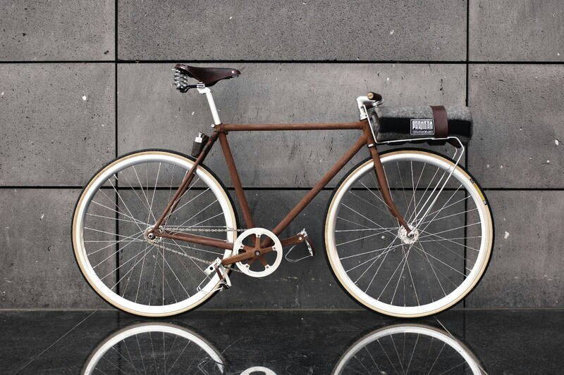

Мужики, загорелся идеей своё корыто-рекорд под крыс сделать, подскажите приёмы , может мануалы, вдруг кто тоже этой темой интересовался?
uploadfromtaptalk1367622889531.jpg [ 27.51 КБ | Просмотров: 2094 ]
uploadfromtaptalk1367622897903.jpg [ 113.11 КБ | Просмотров: 2094 ]

Видел в строительных супермаркетах декоративные краски-аэрозоли с разными эффектами, в т. ч . и под ржавчину. Юзал "под камень" - неплохо, но не совсем правдоподобно.

солянним раствором проходишь по голому металлу. Как сделать солянний раствор смотри в интернете.

Какие краски. Будет выглядеть как гавно.
Смешиваешь воду с солью и наносишь на голый металл. (от пропорциональности зависит консистенция ржавчины, ее цвет, состояние)
В суперкмаркете покупаешь средство для снятие краски.
Снятие краски до блеска не доводишь (по желанию), оставляешь, всё что легким путем не выводиться. И сверху этого наносишь раствор через пульверизатор.
Получится ржавчина с краской. Наноси не на всю раму, а пятнами (цельными пятнами с общей идеологией). Потом можно доделать всегда.
Если хочешь что бы ржавчина была более равномерной, нужно обезжирить, но особого смысла нет, потому что без обезжиривания ржавчина будет фактурной (где сильно прихватит, где то нет).
Что бы процесс ржавчины не пошел дальше и было более комфортно, можешь это все дело вскрыть лаком.
Захочешь снять, отдашь на пескоструй, с рамой ничего страшного не будет, если не перестараешься.

на фотках не ретлуки а какое-то позерство галимое, нада просто укатывать нормально. крутой ретлук был например у ромпа

"ретлуки не делаются, ретлуками становятся" ))
и да, что на фото — это не ретлук, а rust look уже

залезь на форумы типов, которые тачилы занижают свои, и там уже поищи. у них ретлук тоже в тренде сейчас..
они там все, грубо говоря, советуют газетами пропитанными соленой водой обматывать.
