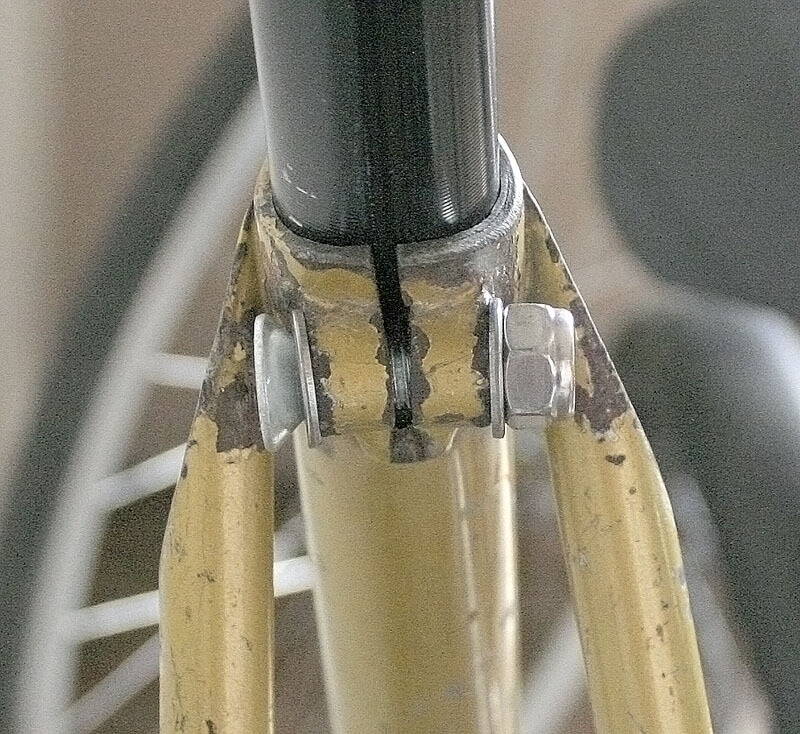

У кого спецзаказ? Какой используете подседельный болт?
Обычный болт сгибается и не зажимает нормально, пока придумал такой вариант как на фотке.

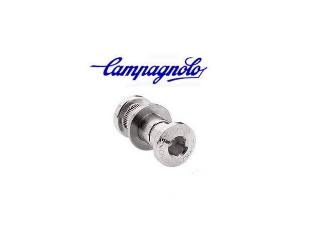

вот болт труЪ
я юзаю такой же от Паши old_school
а вообще это дрочерство уже всё
держит - и ок
рекомендую заюзать бонку с одной стороны и в неё вкрутить болт

Ну вооще у Паши ничем не хуже, чем Кампа)

Я бы поставил нормальный болт но боюсь, что не будет работать, обратите внимание на моей фотографии слева шляпка болта и шайба не параллельны, потому что при зажиме ушки изгибаются, если зажимать меньше, подседел не держится -D26,2. Вот мне и интересно это у всех так или только у меня)
И не дрочерство это! это эстетика, но функция конечно важнее)
Хорошая идея! Попробую, Паша old_school мне как раз подходящие для этого бонки "подогнал" :wink:

[email protected] писал(а):
http://www.rc-mania.net/upload/other/slavik/1%20(5).jpg
я переточил из мебельной фурнитуры
Картинку нашел) С какой фурнитуры, поподробнее можно?
С бонками идея оказалась не очень удачной потому, что не нашел таких болтов у нас.
