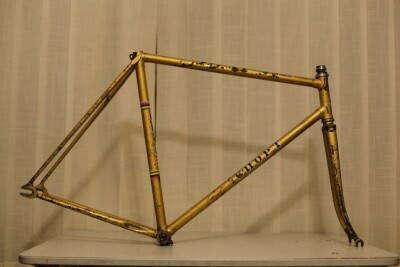

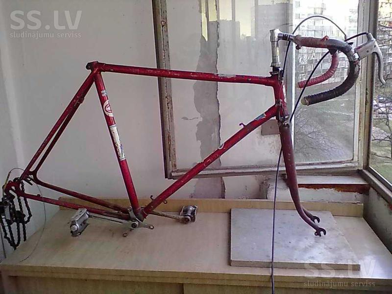

Чем отличается спорт-шоссе от спорт гит? Отличаются ли размеры рулевых чашек?
transport-bycycles-highway-sports-1.800.jpg [ 69.68 КБ | Просмотров: 1813 ]
z_0fa0702d.jpg [ 89.93 КБ | Просмотров: 1813 ]

Відрізняються геометрією, різьбами не відрізняються.
Вилки також різні.
А на фоткі зверху стартон а не спорт, просто деколі такі.

Не, вверху Спорт в-542, угадывается))) :smile: :wink:

Точно.
