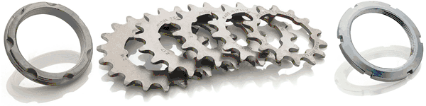

Комментарий к файлу: miche pista
pista.gif [ 29.45 КБ | Просмотров: 2787 ]
СообщениеДобавлено: 30.01.2009 16:24
Сообщения: 17293
Изображения: 4
Зарегистрирован:30.09.2003
timon_ag писал(а):
К сожалению я никогда не держал такой звезды в руках. Возможно там есть какое-то крепление зубцовой части звездочки к резьбовой части. В отражении высмотреть я это не смог.
нет, там нет крепления
Не стоит к мнению человека, отъездевшего на фиксах 40 лет и тренировавшему сборную СССР относиться как к ерунде
мы же не ставим под сомнение его опыт, просто современные городские глухари - с законтренными звездами, и хотелось бы разобраться как все-таки надо
я к сожалению не силен в английском... стоит почитать на англосайтах про случаи спадания цепи на фиксах и последствиях оного...
