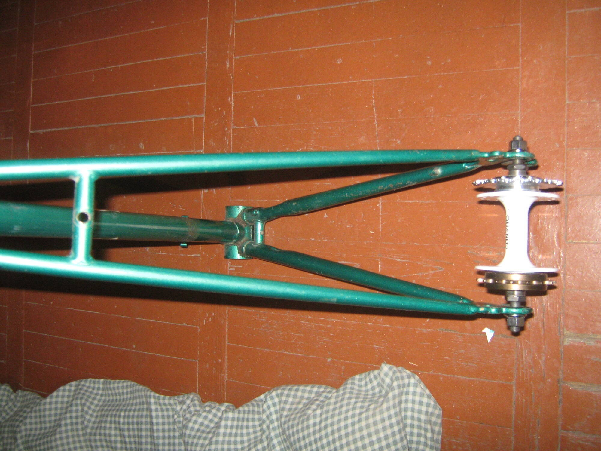

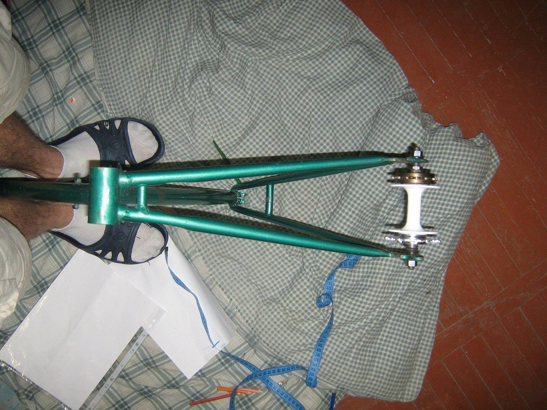

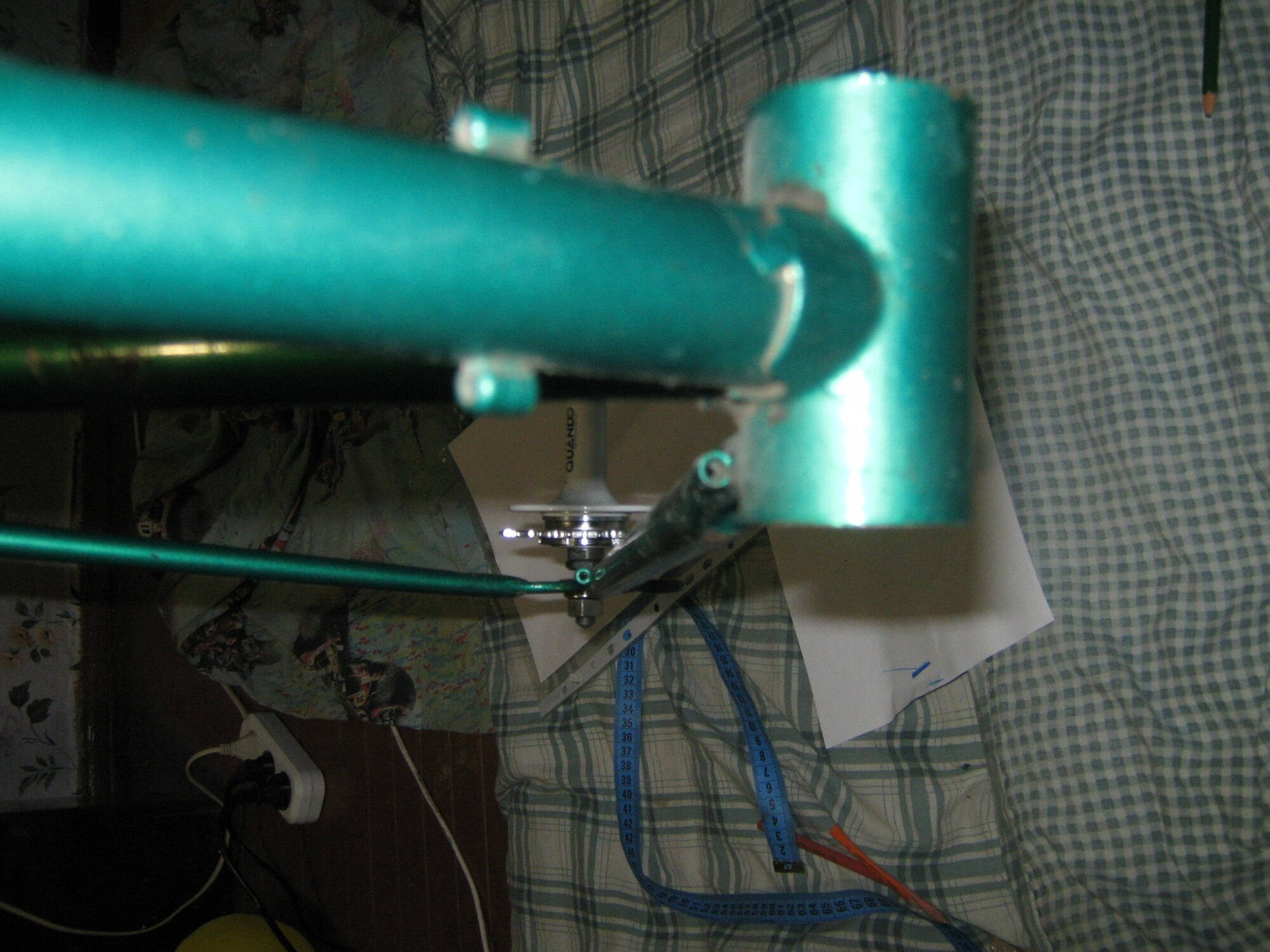

Ребят кто подскажет,есть рама старт шоссе 1986 года,втулка Quanda трековая задняя,так вот когда втулку с колесом вставляю в дропы задняя звезда идет вровень кареточному узлу,получиться ли нормально выставить чейн??

Тут всего пара вариантов
1) Ты что-то не так досмотрел(самый вероятный вариант).
Чейнлайн твоей втулки что-то около 42мм. Ширина кареточного узла 68мм. 68/2=34. 42-34=8. Звезда выступать должна за каретку всего лишь на 8мм.
2) Кривая рама. Проверить можно таким образом: http://sheldonbrown.com/frame-spacing.html#symmetry
Блин 8мм эт каокой вал надо???

Вообщем то чейн можно потом будет выставить??скорей всего я что-то не досмотрел!! :facepalm:

Короче, либо у тебя всё ок, либо рама кривая, но это легко исправить будет потом.
Сейчас тебе нужно купить подходящую друг-другу пару каретка-система.

Я по фотографии вижу, что у тебя все нормально.

по фотке видно что всё ок, звезда не в ровень с кареткой
