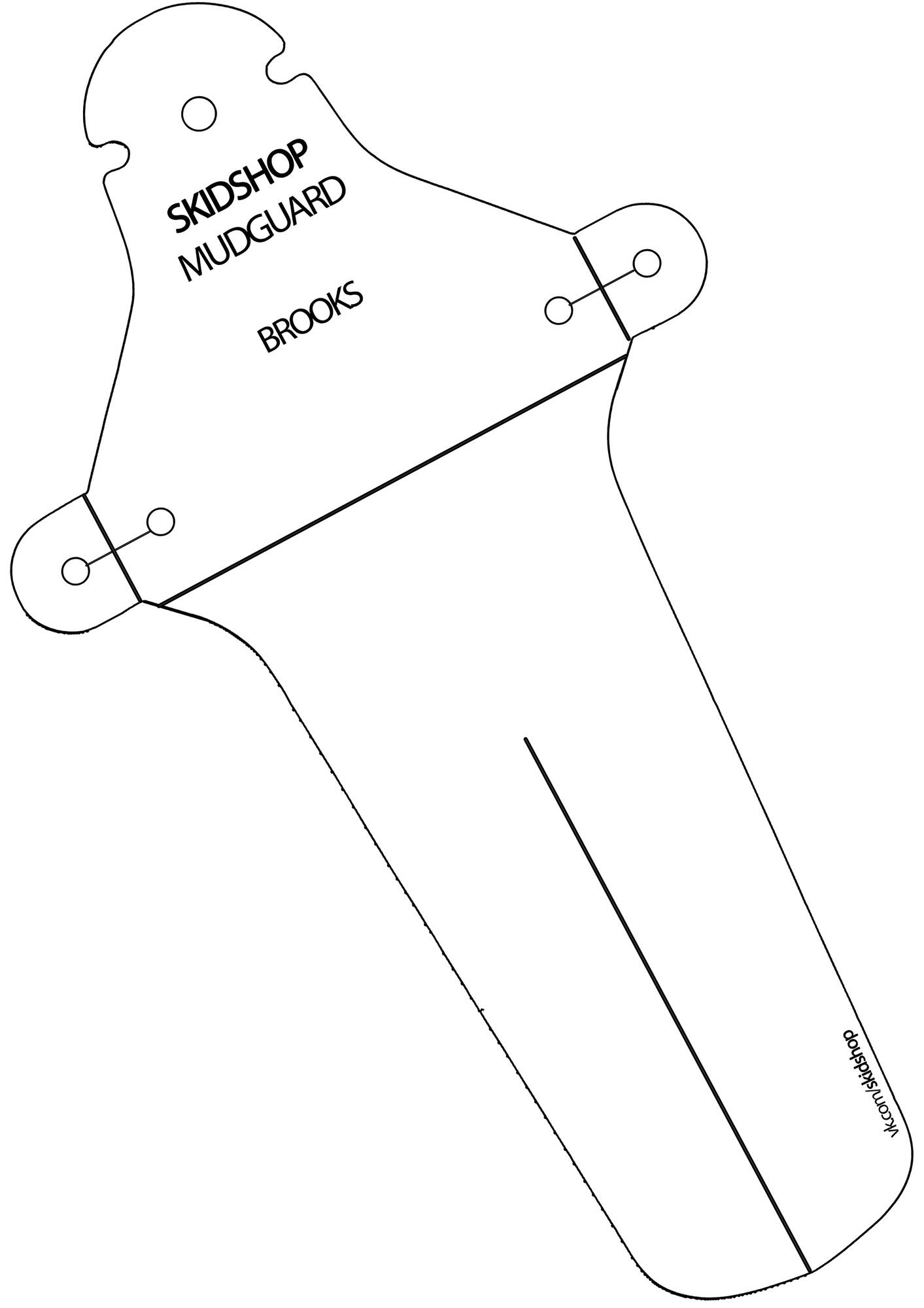

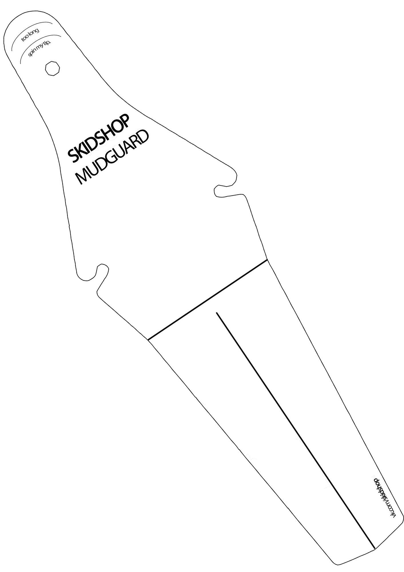

Всем привет.
Хочу поделиться с вами своим шаблоном брызговика.
Шаблон сделан по брызговику Ass Saver. Формат А4.
Без имени-1.jpg [ 842.7 КБ | Просмотров: 20173 ]
и под седло Brooks
Без имени-2.jpg [ 882.53 КБ | Просмотров: 20140 ]
Вырезать можно, например, из пластиковой папки для бумаг или купить лист пластика в строительном.
Загибаеться в двух местах, по черным линиям.
Надеюсь кому то пригодиться или понравиться. Кто сделает, отпишитесь.
Как только на руках будет Mudguard, постараюсь сделать шаблон по ней.

Красиво. Можно фото готового изделия, и как смотрится на веле.

Сам пока из бумаги вырезал, нету пластика и подсидел Pivotal а не рейлы
Как то так

не коротковат?

AllyBrave писал(а):
не коротковат?
Делал по оригиналу, к тому же А4 маловат)
Могу сделать длиннее под А3

oleksij m
своим похвастайся)
Антон Артемов
сделай под А3 пожалуйста) видел рекламу этих брызговиков, но что-то сомневаюсь, что обычный пластик переживет сгибание в центре.

Обычная канцелярская пластиковая папка выдерживает довольно много сгибаний-разгибаний. Материал там вроде ПВХ. И вообще, какой смысл брызговик складывать и возить под седлом? Разве что в случае установки багажника. Если и придется это делать, то нечасто. Да и цена её 10 грн., а из одной папки два брызговика выйдет. Кстати, формата А3 такие папки тоже бывают.
Антон Артемов - за выкройку спасибо!

позавчера вырехал из прозрачного рекламного пластика, поп чистый, но грязь была жидкая и я вгасился до пояса передним колесом. Выкройка под каждое седло немного разная. Оставляйте носик подлиннее, чтобы он держался за рельсы в носовой части седла - тогда брызговик не крутит

сделал, из A4 - безпонтовая вещь, так как говнище летит по касательной + баллистика, поэтому спокойно облетает это нанокрыло сверху и попадает прямиком на ЖОПУ или рюкзак. Крыло, которое реально будет работать для заднего колеса должно быть почти до самой задней точки колеса, во всех остальных случаях толку не будет.

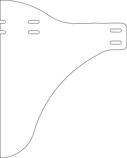

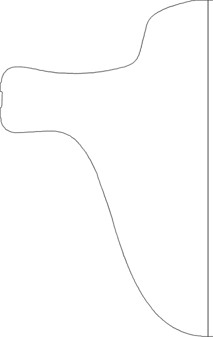

Все эти ваши ассейверы - полная фигня, проще купить крылья типоразмера SDL.
Брызговик в первом вложении сделан примерно по размерам XLC-MG-C18.
Второй (доп.) имеет увеличенные боковины для более эффективной, на мой взгляд, работы.
Отверстия рекомендую прорезать по вкусу после примерке к конкретной вилке.
Данный брызговик должен справляться ни с чем иным, кроме как защитой пыльников амортизационной вилки (которые, кстати, ещё лучше защитят гофрированные трубки).
Ну, может, защищать лицо от попадания грязи с переднего колеса, но не более!
Предлагаю рассмотреть возможность использования крыла для защиты цепи, переднего переключателя, его тросика и того, что ещё может телепаться внизу рамы от того, что летит с заднего колеса (если оттуда вообще что-то летит?).
Комментарий к файлу: Половинка XLC-MG-C18
0.5x-XLC-MG-C18.png [ 4.18 КБ | Просмотров: 11790 ]
Комментарий к файлу: доп.
0,5x2.png [ 3.13 КБ | Просмотров: 11790 ]
