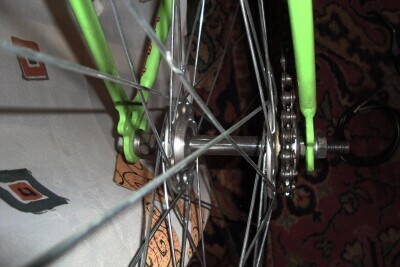

Долго не мог настроить чейнлайн,получилось ето только так с помощью двух гаек,как на фото.
Втулка трековая хвз,рама старт шоссе.Какой длины должен быть вал каретки чтоб все настроить без етих гаек?
и если ездить так ничего не розвалиться?чучуть выгнулась рама из-за гаек.

А как ты понял,что настроил чейнлайн?))))
Проверь,что бы перья были одинаково отогнуты. Делается просто: привязываешь нитку к стакану, второй конец за дропаут. Возле подседельной трубы меряешь, должно быть с обеих концов одинаково.
Чем звезду фиксировал? Не боишься, что сорвет?
А так сплошная наркомания
Мыло - грязное.

Так звезда локрингом зафиксирована просто на фото не видно.
Ну на глаз видно что ровно почти и цепь не спадает,а если гайки те убрать сильный перекос на глаз видно и цепь спадает(само собой)не знаю что делать так ездить или вал каретки купить короче?и какой нужен?у меня стоит щас каретка под клин,советская та что и была тут.

Левое перо сильно отогнулось из-за гаек,даже по фото видно.

Каретка под клин? ненене, выбрось ее. Бери с валом 107 мм и обычную стальную систему( если по деньгам жопа) каретка грн 70 и система стока же обойдется.
Локринг или просто гайка от каретки? Есть разница просто)

подогни левое перо и сними гайки))
етого я незнаю,купил все вместе(втулку,звезду и тот локринг что дали)
107 точно пойдет?
резьбу резать не прийдеться?

у локринга резьба в другую сторону))
перерезать придется. Петрович на Куреневке тебе резьбу перережет и перо подогнет. Гривен за сто, а то и меньше. Нет бабла? Можно самим картриджем и нарезать.
Длинна вала от системы тож зависит.
Мыло - грязное.

если буду делать то сам.
просто если куплю каретку и шатуны то могу опять не угадать,и херня получиться.

...возможно поможет такая инфа. http://bike-rep.ru/Chainline.html

спасибо.каретку уже нашел,на днях куплю и поищу шатуны не дорогие)

Заменил,все получилось..
