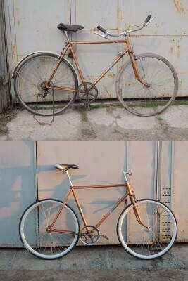

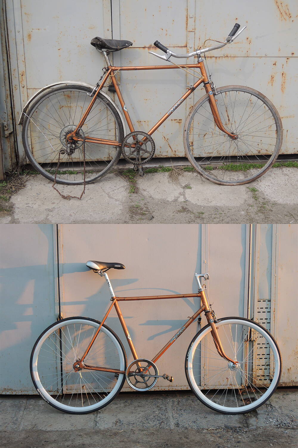

я правильно тебя понял: нужно взять и "расковырять" толстой отверткой?
красить не буду, цвет нравится, "металлик")
Комментарий к файлу: было/стало
DSCN8800.jpg [ 613.51 КБ | Просмотров: 1645 ]
KEEP CALM AND SHAKA BRAH
СообщениеДобавлено: 08.04.2014 23:34
Вау!!!
Ворота покрасил!!!
В общем симпатично, как для туриста.
