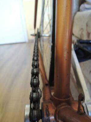

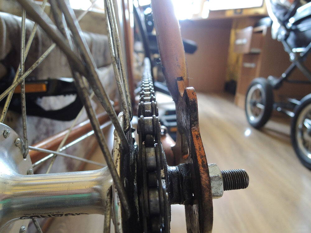

Уважаемые знатоки, внимание, вопрос!
Как устранить эту проблему, не трогая каретку и переднюю звезду?
Нужно как бы отодвинуть заднюю звезду на 2 мм от рамы.
И насколько вообще это критично? Кататься то я катаюсь, но вопрос мучает) Спасибо
DSCN9105s.jpg [ 156.73 КБ | Просмотров: 2672 ]
DSCN9104s.jpg [ 106 КБ | Просмотров: 2672 ]
KEEP CALM AND SHAKA BRAH

начнем с того что рама какой то турист
это печаль!
или проставочку на 2мм (шайба) между звездой и корпусом втулки, или нормальный вал каретки
это печаль!
печаль печалью, а где взять эту шайбу? кого ни спрашиваю, большинство о ней первый раз слышат.
Каретка там нормальная, 107 вроде...но выкрутить ее уже нереально.
Буду благодарен за ссылку на фото, чтоб объяву разместить

- Не правильна довжина валу (107 джис? це десь 119 ісо?)
- Трохи крива рама?
- Шайбу то можна, але тоді зменшиться надійність системи.
Ну і для таких питань окрема тема є, не потрібно під кожен технічний трабл нову заводити.
- Трохи крива рама?
рама та каретка це константи, незмінні) що надійніше – катати так, я к є або поставити шайбу? яке зло найменше? дякую. Про тему зрозумів

Первым делом надо проверить, ровные ли задние перья на раме.
ну, типа ровные...и что дальше?

Если ровные, то чейнлайн измерить, а не на глаз перекос ловить.
ХВЗ Тандем
Самовар
и что дальше?

Тогда точно знать, нужно ли править чейнлайн или нет.
ХВЗ Тандем
Самовар
спасибо, кэп...я и так вижу, что нужно

Напрасно хамишь, лучше начни с того, что проверь раму вот так.
Если зонт на колесе неправильно выставлен или рама кривая, то тебе может казаться, что чейнлайн кривой, хотя проблема не в этом.

Ну и кататься с кривым чейнлайном не приступление. Если цепь не слетает, то можно и забить.

мерять раму туриста, найденную в гараже, мне кажется, гиблое дело) изначально каретка больше, чем надо, на пару мм.
Меня интересовало, насколько критичен такой перекос. Цепь не слетает...я бы поставил шайбу и посмотрел, что получится.
waterlaz, я думал, ты просто прикалываешься, чтобы я турист мерял))

Ну ти ж зібрав щось на рамі туриста, то чого б і не поміряти? :)
Ще як варіант зірку на систему поставити з внутрішньої сторони, система ж шосе?
Якщо ланцюг не злітає то не смертельно, але швидше будуть зношуватись зірки і ланцюг + шуміти на ходу буде.
