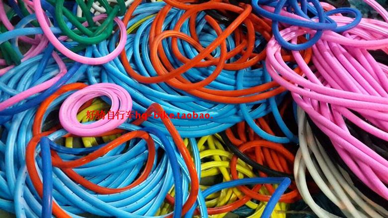

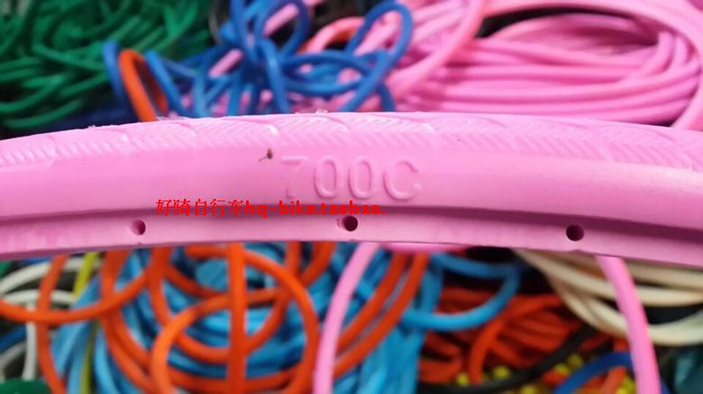

всем привет ))
уважаемые фиксеры подскажите - может кто пользовался/пользуется резиной спецом для фиксов (трубка сплошняком из резины) 700*25с - как она в деле, стоит ли брать такую и нужно ли её приклеивать к ободу?
пару фоток с китайцкого сайта
T2in2FXQtXXXXXXXXX-1087083402.jpg [ 41.95 КБ | Просмотров: 3211 ]
T26C_FXO0XXXXXXXXX-1087083402.jpg [ 82.56 КБ | Просмотров: 3211 ]

Что ещё за резина — "спецом для фикса"?
А вот эта хрень, на фото, цепляется к ободу за счёт шпилек, которые вставляются в отверстия в этих трубках.
Кстати, эти трубки, вроде как, сделаны не из обычной резины, а из вспененной, так что стираться они будут ещё быстрее, чем обычная.

это не спецом для фикса, а просто сплошная резиновая дубовая покрышка без камеры
весит оно под пол кило, у нас в городе ездят пара человек на таких и за год оно совершенно не стерлось у них, сам мучался с проколами и подумывал взять, но когда узнал вес и покатался на таком колеса (ощущения как будто на ободе без резины едешь) - передумал

Дратьтатьян нихера не шарит. Вес моей такой был кажется около 360 грамм. Это более чем похоже на легкую покру с камерой. И она не дубовая - по ощущению сравнимо с накачкой 7-8 атмосфер 25-й резины... Т.е. конечно жесче 28-й и 6-ти атмосфер, но совершенно плюшево если сравнить с 20-й трубкой. Назад ставить нельзя - сотрется от скида. Вперед - отлично.

Дратьтатьян
Там, внутри шланг ещё, оно не цельное

ах да, её вес (если верить китайцам) 600грамм. тоесть, я так понял, она не полая внутри а сплошная.

Да, это китай. У меня немного другая tannus.
