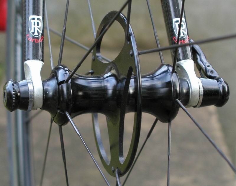

Как вы относитесь к трехфланцевым втулкам?

Ездил бы на такой? задней

Смысл затеи не совсем понятен. Ведь спицы на среднем фланце абсолютно не могут участвовать в противодействии боковым усилиям на обод от которых образуется восьмерка. А раз спиц в колесе в сумме не больше чем в обычном, то значит количество спиц противодействующих образованию восьмерки тут меньше чем у обычного колеса.
Вот если бы спицы которые крепятся к центральному фланцу делались не взамен боковых а в дополнение к ним, не уменьшая своим присутствием количества обычных спиц - тогда такое колесо было бы прочнее обычного.

От колеса хотелось бы поперечной жесткости, а не радиальной, а средний фланец дает только радиальную.

Если колесо заспицовано по классической схеме, на 2 фланца с крестами, то во время разгона спицы в правом фланце максимально нагружены, и так как они находятся под углом к оси колеса, во время нагрузки стремятся занять положение с кратчайшим растоянием, тоесть перпедикулярно оси, тем самым перетягивая обод в правую сторону, на что тратится энергия велосипедиста, не только на силы трения в подшипниках и тому подобное, а еще и на скручивание колеса, если же в колесе есть 3 фланца, то средний фланец находится непосредственно под ободом и заспицован с крестами, а боковые радиально. Боковые фланцы удерживают радиальные и фронтальные нагрузки, а центральный чисто передает крутящий момент от звезды к ободу. У такого колеса больше КПД, при том же весе.

та поездил бы) только вот на фотке передняя втулка))

Чтобы это работало, надо делать очень массивный корпус втулки. Не очен понятен выигрышь.

Та почему массивный? можно сделать большой диаметр, но тонкое тело

не нашел фото задней такой под фикс

У меня у велосипеда с 6ти скоростной трещоткой рвались спицы со стороны трещотки - точно как выше написано. Но после того как простые "белые" спицы были заменены высокопрочными "черными" это прекратилось. А вот у другого моего велосипеда, с планетаркой спицы рвутся исключительно с левой стороны. Из чего я заключаю что во-первых теория о том что спицы сильнее нагружены со стороны цепи по-видимому не совсем верна или если и верна то далеко не всегда и не везде, и во-вторых просто спицы надо ставить достаточной прочности и в достаточном количестве.
А у трехфланцевого колеса именно по этой части и затруднения: если общее количество спиц такое же, то количество спиц сопротивляющихся боковым нагрузкам получается меньше. Вот что бывает когда таких спиц ради облегчайзинга ставят слишком мало:
http://vk.com/video-23439600_159466570
И вдобавок такое колесо создает большее сопротивление воздуха так как в любой момент у него против потока воздуха в лобовой проекции движутся три спицы а не две как у обычного колеса.
Вообще, самые большие нагрузки на колесо как в смысле вращающего момента, так и в боковом направлении бывают у велосипедов для велофристайла, чаще именуемых БМХ:
http://www.youtube.com/watch?feature=player_detailpage&v=qLN7M_a9lcw
Колеса таких велосипедов отличаются особой прочностью, но... на них не делают ни тройных фланцев, ни каких-то особенно супер-пупер профилированных тройных углепластиковых ободьев , а просто-напросто ставят по 48 спиц на колесо при простом одинарном ободе и этого вполне хватает.

Все дело в том, что на ВМХ колесо подвержено немного не тем нагрузкам, чем колесо шоссейного или трекового велосипеда, тут не нужно прыгать или вертеться на одном колесе, главное, что бы колесо было легким и с мнимальными потерями передавало крутящий момент от трещетки до покрышки.
Я так понял вы не особо по фикс теме.
Есть вариант спицовки, когда с правой стороны заспицовано в 3-4 креста, а слева радиалка, в таком колесе никак не может передаваться крутящий момент через левый фланец, или, например, в сборных втулках, типа старых ХВЗ от стартона, если бы там был нагружен и левый и правый фланцы, они бы обязательно провернулись, но такого не происходит, так как правый фланец монолитен с резьбовой частью на которую накручена трещетка и весь крутящий момент передается через правый фланец. Конечно, я не исключаю нужности во фронтальной жесткости, но с третим фланцем мы исключаем фронтальную нагрузку на обод при ускорении, что влечет за собой исключение затрат сил ездока на преодоление сопртивления обода на скручивание. и к тому же на такой втулке м может разместить фланцы на максимально-широком расстоянии, а чем шире фланцы. тем выше фронтальная жетскость.

почему то фса быстро отказались от этих колес, а до нашей страны только дошло
