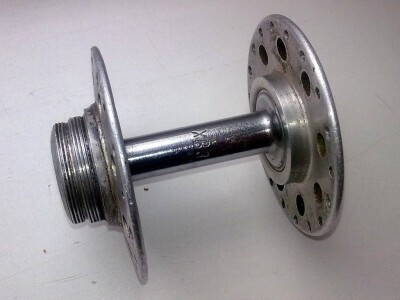

Это не вертикальные дропауты, а наклонные - промежуточный вариант. В принципе, годятся. Рама стукнутая - виден горб на верхней трубе, спереди. Красить резьбу на вилке не стоило. Резина избыточно широкая, может даже не влезть в раму. Классический фикс для асфальта - это 23-25 мм. Про применимость втулки на эксцентрике пусть скажут спецы, но лично я сомневаюсь. Цепь лучше синглспидную, типа такой: http://www.velostyle.com.ua/76035.html . С чейнлайном - для колеса можно будет сказать после покупки втулки. Померить линеечкой аккуратно и все. С системой сложнее. Надо искать у кого такая точно система и просить смерить чейнлайн и длину каретки. Я бы лучше ставил шоссейную без одной звезды - она в любом случае попадет точнее и будет смотреться лучше.

втулка не трековая, на трековых 2 резьбы разного диаметра

ka4ka01 писал(а):
Это ей уже пришел конец?
выкинь её
купи нормальную трековую ХВЗ втулку для заднего колеса (их вполне можно найти и цена не кусается)
вот такую
или более современный и простой вариант - это передняя или задняя втулка под дисковый тормоз типа Шимано Деор + сингловая сверленная звезда вместо ротора на болтах.
типа такого

Хотя судя по внешнему виду втулка даже если разборная, то ничем не примечательная ибо тяжелая сталюка, даже по целевому назначению я бы лучше взял СШ втулку с высоким фланцем...
