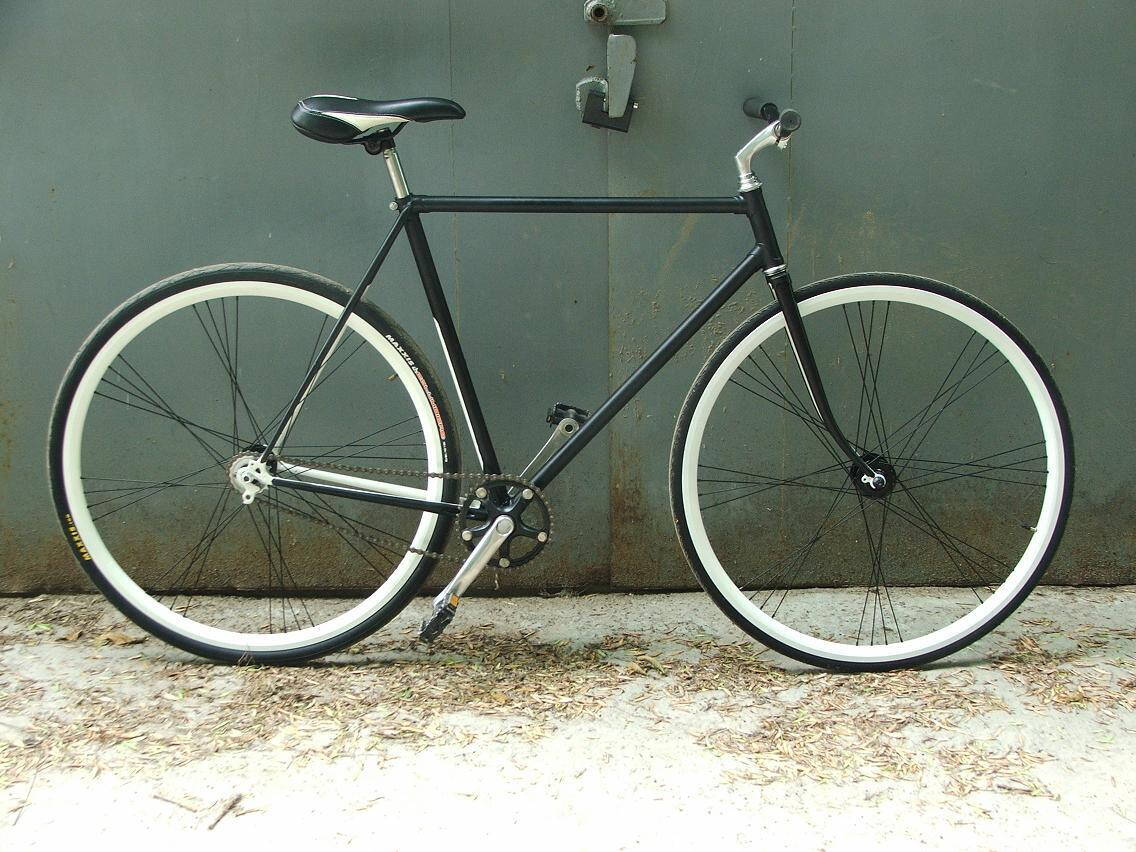

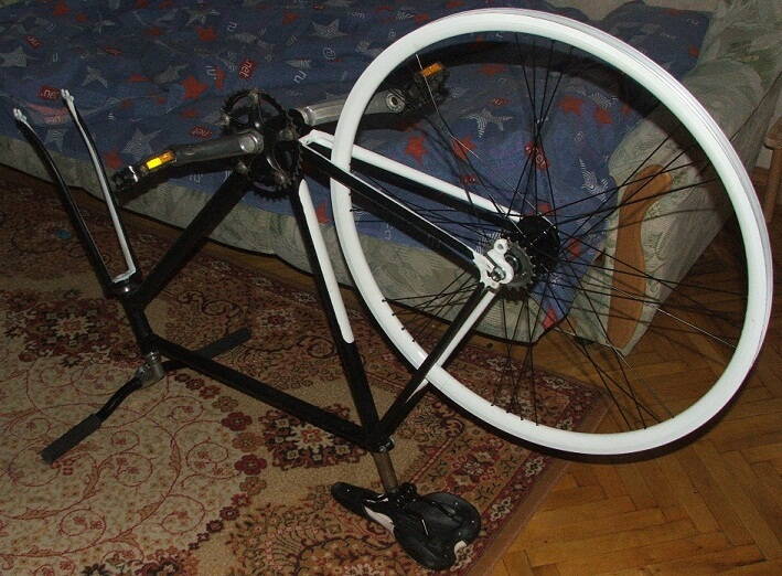

рама - ХВЗ СШ 83
вилка - Colnago Precisa
задняя втулка Deore (HB-M525)
а дальше - all we need is Love
будет пока тяжеленький, как все мои велосипеды.. но это просто проверка.. стоит "фикс" того или нет
рама - СШ 83г. фиксом она уже бывала... =).. сбил с нее все бонки и крючки.. (только перечитывая понял, что значит "шейвинг" :) ) красил баллонами и малярной лентой
добавлено
скорость 38x18 .. как для новичка - самое ТО.. и на Веснина влетаю и спускаться можно .. (это было на сингле.. на фиксе ХЗ :shock: )
Комментарий к файлу: после пары месяцев езды с задней втулкой от "украины".. т.е. без ручных тормозов.. но с ножным.. решился таки и не могу удержаться .. ездить будет завтра-послезавтра .. колеса переднего еще нет .. собран из хлама.. но первые фото ..

что за обод ???
и правильно что сделал шейвинг
будешь первый раз выезжать звони подъеду прокатимся

Нарядная спицовка сзади. Расскажешь как себя на скиде поведет.

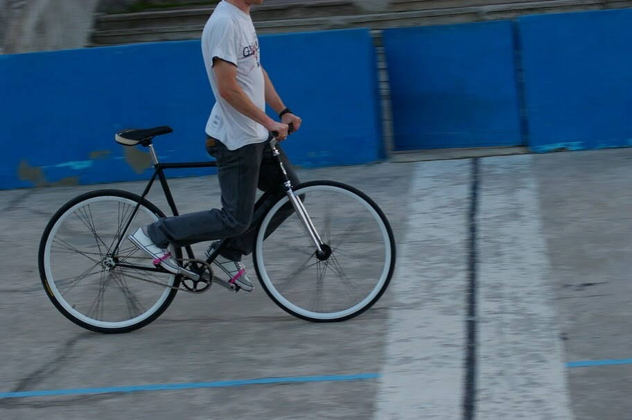

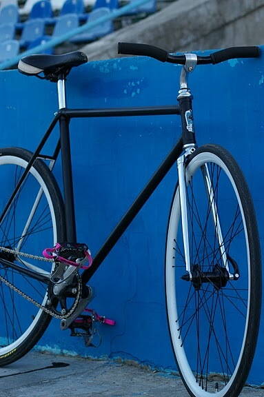

ЧЕРТ! едет то оно классно, но пока не понимаю насколько надо цепь натягивать.. даже разок слетела.. но то от того, что задняя шестерня чуток с эксцентриком.. поправим
скидить ессна не получается =)) .. а без тормозов стремно! .. планирую дисковый на перед. уже лежит.. только крепление приделать надо на вилку.

без тормозов ездить уже не страшно!!
в первый выезд у магазина повстречал унициклера .. стояли болтали.. пробовали технику, народ на нас как на фриков смотрел =)
дисковый тормоз отменяется - не айс..
цепь неправильно натянута от того, что звезда на системе, да и задняя звезда, абы как прикручена .. отцентровать все и натянуть
Пока не могу понять в чем жеш супер преимущество над синглспидом .. ведь теперь и на торможение надо тратить силы, но езжу .. вкатываюсь.. трюки и тонкости потом .. недельки через полторы-две.. но на работу однозначно на нем.. такой нарядный получился!
и еще жаль, что не нашлось второй максис columbiere 700*32.. отдали в БПС за копейки . .и камеру подарили. .а вперед пришлось поставить рубену непонятную.

бюджет :
100гр Рама + вилка + рулевая
50гр - 2 баллона краски + холодная сварка
102гр - обода (2*51)
96 - спицы и ниппеля
125 + 65 покрышки
30гр .. камеры
170гр - втулки.. одинаковые (2*85)
40гр - каретка
35гр - седло (надо бы сменить =( )
150гр - система, но очень давно и сейчас было бы дешевле и гругая =)
25гр - задняя ось с конусами
24гр цепь
3гр задняя звезда
30гр вынос
15гр руль
грипсы - бесценно
.. итого всего-то ~1100 денех

выглядит прикольно, тока будь аккуратен. обрати внимание на систему - у тебя ооооочень низко педаль находится - в боевых условиях (при резком обьезде, бордюрах) легко зацепитЬся и убраться.

DSCF6687.JPG [ 35.06 КБ | Просмотров: 3938 ]
Чёрт! А он мне нравится!
Именно поэтому на фиксах шатуны короче?
 Заголовок сообщения: Re: Draft! (Черновичек)
СообщениеДобавлено: 05.06.2010 20:57
Сообщения: 5912
Зарегистрирован:08.07.2007
И меньше провис каретки
