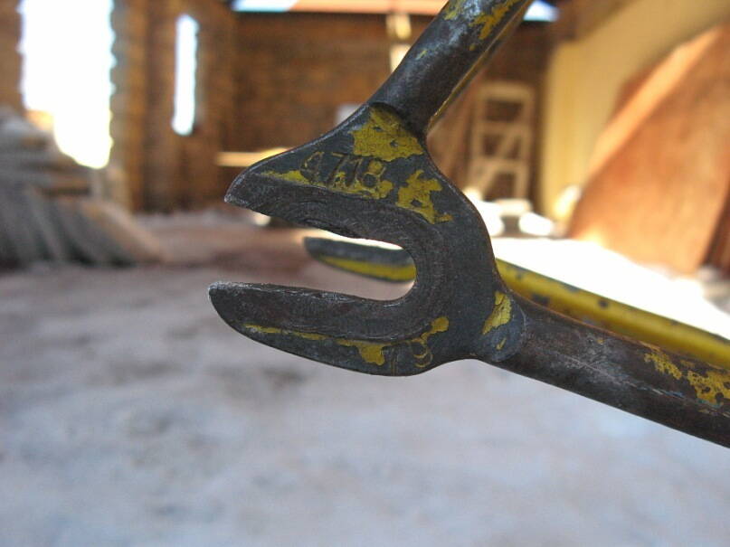

0) Общий вид
Это оригинальные расцветки второй генерации.
1) Горизонтальные дропауты
Изображение58-начало 80х
Изображение 80-е
2) Нижняя и верхняя перемычки между перьями в виде трубок. На верхней перемычке отверстие не сквозное, а только со стороны подседела (это в оригинале; могут быть просверлены)
3) Пулеобразные окончания верхних перьев.
4) Вилка без креплений под крылья и без отверстия под тормоз
5) Перья вилки круглого сечения
6) Диаметр подседельного штыря 25мм
7) Никаких бонок!
Бывали Рекорды "с упрощенной формой узлов": не с ажурными резными, а обычными.
