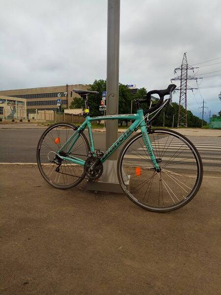

Вот пришла мысля построить фикса на этой раме. Просто надоели переключалки и ТД. Скажете стоит это делать или потом боду жалеть.
Если стоит. Дайте пару советов.
1 какие шатуны ставить.
2 заднее колесо- какая звезда должна быть для оптимальной нагрузки. Чтобы не тяжело и на горки подыматься.
Не судите строго. Всем Спасибо.

А как решиш проблему с вертикальными дропами на этой раме? Magic gear подбирать?
Общий совет - не стоит ломать шоссер - лучше собрать или купить готовый стальной фиксед/сингл с горизонтальными дропами.
1. Шатуны я бы поставил 46T на что денег хватит. Если немного денег можно prowheel, если много sugino
2. Заднюю звезду для 46T я бы взял 17, но стартануть можно с 19 в принципе. В будущем бы перешёл на соотношение 53T 18.
Тут нужно исходить из постепенных нагрузок и вкатываться повышая каденс и всё индивидуально. Лично я выбрал соотношение 46T 18 для freewheel и 46T 17 для фиксед.
А что тут судить. Follow your dream!

Собрать к этому шоссеру в пару фикс, шоссер не уродовать. Про дропы, в частности, уже сказали. К тому же велИк шанс что "не понравится", и не нужно будет собирать обратно (это если сгоряча не распродашь шоссейные компоненты), продашь только фикс. А если надоели переключатели - попробуй поездить неделю на одной передаче. Поможет понять, нужны ли они были тебе на самом деле.

Так Я и так использую только две передачи в основном. А веса от этих компонентов больше чем сам вел весит.

Вес, если не спортсмен катящий затяжные подъёмы, роли не играет. Fixed gear - это городской велосипед, для городского велосипеда вес вообще неважен.

Ну вот, уже две. Это ровно на одну больше, чем есть у фикса, да к тому же крутить прийдется постоянно, а не "когда хочется". В общем, я повторюсь с предложением поставить ОДНУ передачу и активно накатать на ней с недельку, или пару сотен км. Будет более ясно.
Веса от компонентов (при условии, что вся группа весит меньше трех кг) которые ты поменяешь в любом случае на фиксовые (и не самые легкие) при подсчете окажется не так уж много в результате.

Чо-то какая-то непонятная подводка тросов на фото.
А фиксы уже не модные :twisted:
дуалы с боковым выходом передачечных тросов

Как неэстетично! :smile: Надо фиксить тогда :D
