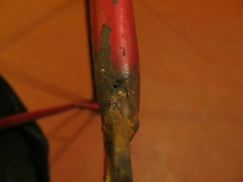

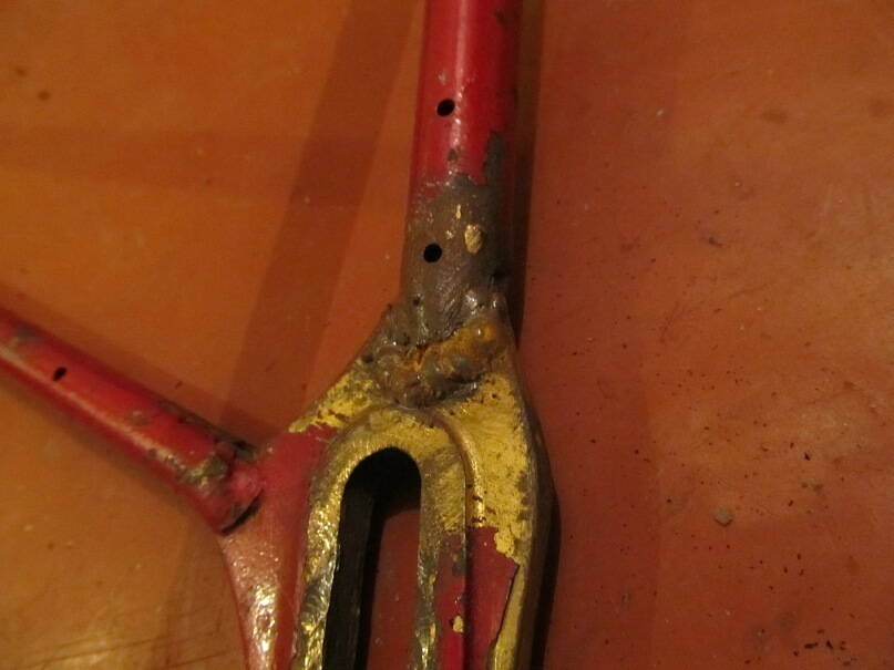

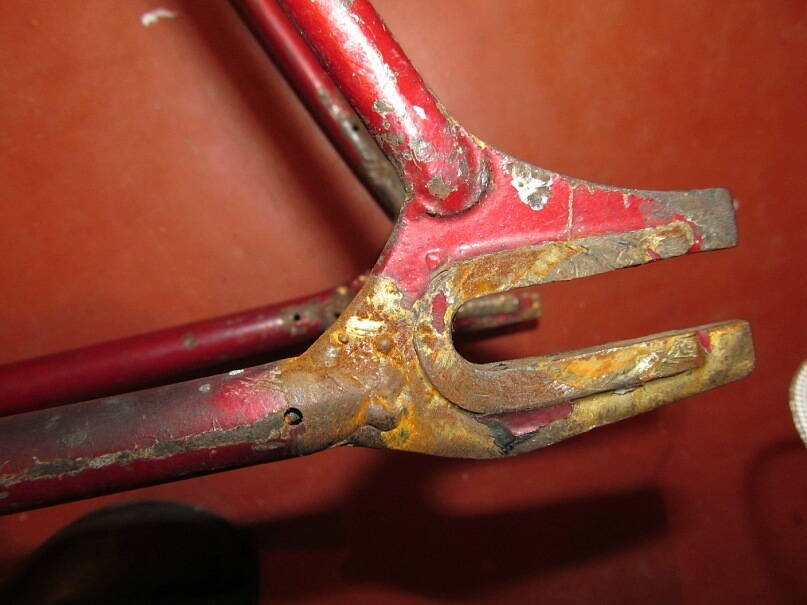

купил раму а тут такое.
скажите свое мнение по этому поводу.
может прай-кастомс может помочь?
y_31fa8ee3.jpg [ 118.28 КБ | Просмотров: 2352 ]
y_7221f13f.jpg [ 100.31 КБ | Просмотров: 2352 ]
y_dbffa435.jpg [ 77.57 КБ | Просмотров: 2352 ]

ночью в подвородне за полтос урвал? :lol:
Еслиб была моя.. побил бы молотком рядом на предмет роста трещины и залил бы латунью.

трещин нет там после варки. Латунью паяют местами..Где в Киеве - не в курсе

Дырок насверлили хуевую кучу, это больше смущает)
А варилось полуавтоматом, внешне конечно не очень, но жить будет. Зачисти и покрассь место сварки, а то отгниет.
Плохо, что не повсему стыку проварили.

Если варили не удалив латунь, то шов крайне не надежен. Подозреваю, что если шлифонуть этот шов, станет понятно что там на самом деле. Но не советую этого делать, лучше верни. Пусть продавец сам устраняет косяки. Хотя лично меня бы перед покупкой, насторожила фраза:

Зачистить железной щеткой(не наждаком и не болгаркой) и закрасить, жить должна. Но пусть продавец выставляется на пиво, либо возвращай ...
