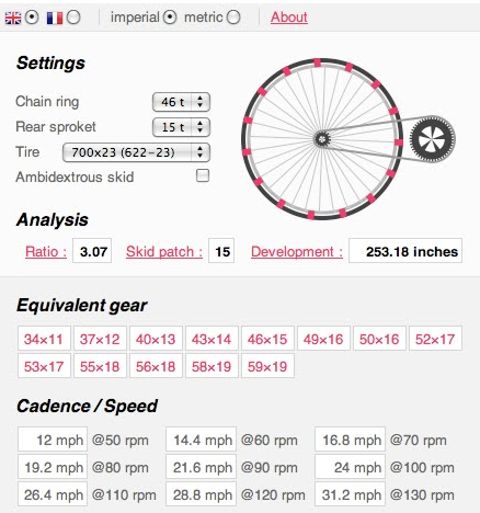

 Заголовок сообщения: Fixed Gear Calculator
СообщениеДобавлено: 07.07.2011 07:28
Сообщения: 1511
Город: Запорожье
Зарегистрирован:17.04.2011
Schermata.png [ 175.76 КБ | Просмотров: 3105 ]
Для использования перейти по ссылке :
http://www.surplace.fr/ffgc/

постят регулярно
и реально довольно бесполезная вещь.. все и так понимают, что лучше кратно +- 1 зуб на большой

46/15 будет самое то?
я себе буду ставить на одном веле такую, думаю будет удобно ) на другом будет 49/16, что в принципе тоже самое, но звезды больше.
тогда 52/18 тоже удобно будет?)

52/18 у меня была раньше, собственно на подобной 46/16 езжу пока жду зведочки новые. Вполне классная передача, но с горок как-то не неудобно спускаться.
самое то,не пожалеешь

согласен, звезды легче найти намного.

парни а на какой передаче легче скидить?
Чем меньше передача, тем меньше нужно сил прилагать для скида. С другой стороны, сложнее поймать скид на скорости.
