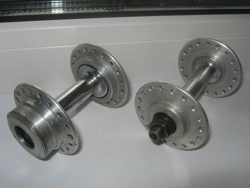

Этим летом я купил Старт-шоссе, с эмблемой олимпиады, планирую сделать фикс.

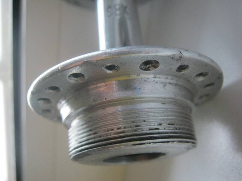

Разобрал его, добрался до втулок. Хочу оставить и переднюю и заднюю. Снял всё с задней втулки и добрался до резьбы. Вопрос - можно ли на эту втулку накрутить звезду или надо менять втулку?
И ещё планирую купить обода, rainbow da-30. какой длины спицы надо для этой втулки, может кто-нить уже делал подобным образом? и каким способом спицевать заднее/переднее колесо?(4 креста и т.п.)

особого смысла оставлять эти втулки не вижу
звезда накрутится, но некуда будет накрутить контрагайку
если ты будешь катать с тормозом, то можно заюзать эти втулки
по спицам: я не знаю никого, кто на таких втулках собирал. Просто возьми штангелек, промеряй все и забей в калькулятор спиц

тормоз будет.
Ты имеешь в виду что локринг не накрутиться?
 Заголовок сообщения: Re: втулки СШ
СообщениеДобавлено: 17.08.2011 19:40
Сообщения: 2029
Изображения: 24
Город: Харьков, Новые Дома
Зарегистрирован:06.04.2008
да
но вообще классические трековые втулки имеют 2 резьбы и локринг с левой резьбой
а в этом случае можно было бы использовать контрагайку левой чашки каретки
но не хватит резьбы
