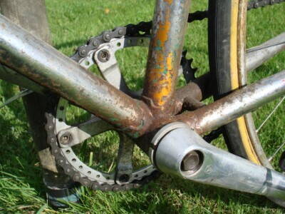

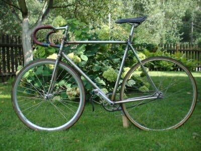

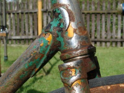

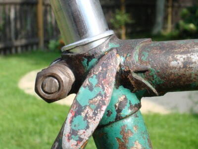

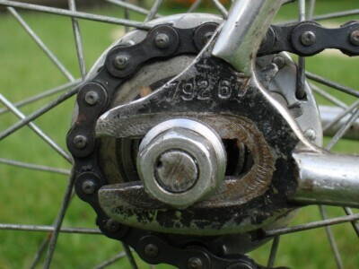

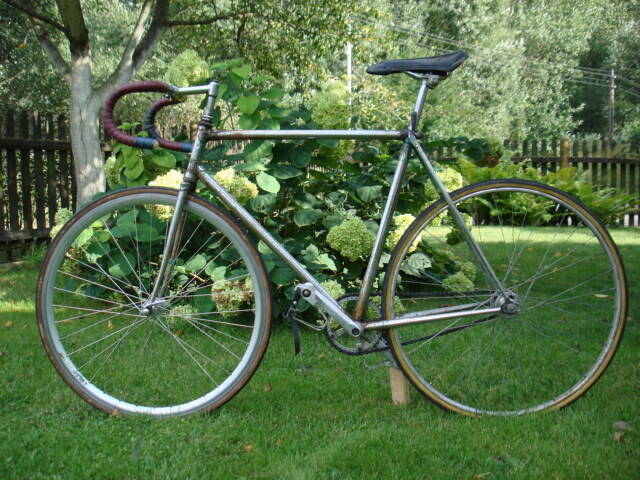

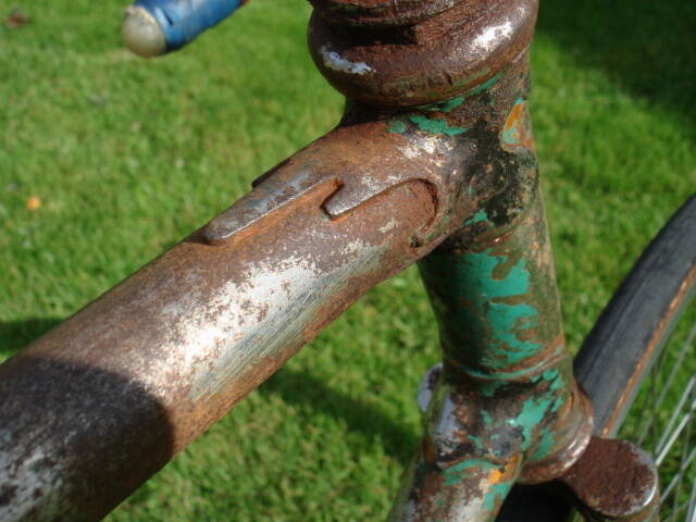

Почитал у вас про фиксы. Проникся. У знакомого веломеханика обнаружил трековый велосипед. Он готов мне его продать. Рама на узлах достаточно ржавая. Трубы ржавые не очень. Кое-где есть небольшие вмятинки. Такое впечатление, что когда она была новая, то целиком была никелирована. Вилка кривовата - видно ровнялась, механик обещает подобрать шоссейную. Шатуны Тахион. Колёса будут собраны на старых трековых втулках и шоссейных высоких ободах.
Если на основании фотографий можно сделать какие-нибудь заключения, то хотел-бы услышать советы по поводу:
- есть-ли смысл заняться постройкой велосипеда на этой раме?
если да, то
- сколько денег за неё в таком виде можно отдать?
- какие советы дадите по восстановлению экстерьера?

рама "Метеор" или "Спринт", стоит того чтобы ей заняться, а по деньгам - ну смотря сколько веломеханик хочет за нее, тут такие и по 1000 продавали бы) и это только за раму))))
а советы - просто в пескоструй отнести, там всю ржавчину мигом снимут;)

Рама явно не со времен СССР стояла как сборник ржавчины - переходник стоит для подседела, переднее колесо с высоким профилем..... И там где ржавчину очень ожидаемо увидеть (фото заднего дропа, второе) её как раз нет. Веломеханик катается на фиксе, специально держа его в стиле постапокалиптического стимпанка?)
Веломеханику уже за 50. В прошлом спортсмен, до сих пор ездит очень активно. С его слов велосипед купил ещё в застойные годы на союзных соревнованиях за 100 рублей. Скорее всего этому экземпляру пришлось поработать на треке. В последние десятилетия использовался для тренировок на велостанке. Переднее колесо воткнул с шоссейника при мне, что бы дать опробовать. Видимо желание поддерживать велосипед в презентабельном виде отсутствовало.

Если отдает недорого - я бы взял на твоем месте. Пескоструйка (на крайний случай наждак или дрель с насадкой) справятся с ржавчиной (если не поела изнутри трубы). Если изнутри ржавчина тоже присутствует - обработать изнутри трубы средствами по типу Hammerite для борьбы с ржавчиной (HAMMERITE Rost-Umwandler, Rost-Entferner Tauchbad-Konzentrat, Rost-Entferner Kraft-Gel). Опять же, смотря сколько за нее просят..... Если столько, что проще на eBay купить в хорошем состоянии итальянскую - тогда сам понимаешь.

передние узлы - круты.. древний спринт какой-то . .вполне и рейнольдс могут быть.. я б оторвал себе кнешна :smile:
Шатуны с ЦКТБшным лого :twisted:
Вилка ровненькая.. он крут.

Рама то интересная, но вот ржавчина :facepalm: страшновато.
Если дешево отдадут - смысл есть, фикс идеально оттачивает правильное педалирование.

ржавчины там понты. Зашкурить, покрасить и будет все ок

Не видно что внутри труб. Может оказаться ни разу не понты.

Я понял - нужно всё поснимать и детально проверить раму.
