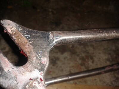

В процессе очистки рамы обнаружил клеймо полумесяц на заднем дропе. На других рамах я подобного не видел. Только на двух "спринтах", при том оба были конца 70хх
В процессе одной частной переписки всплыло мнение, что это клеймо Рейнольдс, но достоверность утверждения держится скорее всего на предположении.
Какие могут быть идеи? Плевать на трубы, но почему полумесяц? Не звезда Давида, но все же непонятно.)

дропы у тебя советские
у Рейнольдса иногда (очень-очень редко) на самой трубе штамп с номером группы труб

это "личное" клеймо одного из слесарей-сборщиков - тогда тоже приколисты были ))

у меня на спицах тоже полумесяцы на шляпках =) не знаю что за фирма

Да, трубы однозначно советские, хотя подседел скорее 25.8, чем 26.2... но это просто старую смазку с ржавчиной надо убрать ))
Видел я эти сегодня спицы, старых времен, редуцированные (баттированые) очень тонкие, легкие и упругие.
Со слов старого веломастера — это были самые клевые спицы в те времена.
Может это марка стали или производителя стали — изделия, а может и действительно, просто клеймо мастера.
P.S. Кстати на буржуйском байкфоруме всплывал совет по определению труб рейнольдс — с фонариком заглянуть внутрь подседельной трубы, если там имеется вертикальный шов, то это не цельнотянутые, а шовные трубы, которые менее предпочтительны, и явно не рейнольдс (из контекста)

СообщениеДобавлено: 11.07.2012 20:53
Сообщения: 2693
Зарегистрирован:17.04.2010
Кстати на буржуйском байкфоруме всплывал совет по определению труб рейнольдс — с фонариком заглянуть внутрь подседельной трубы, если там имеется вертикальный шов, то это не рейнольдс, да и вообще не очень клевые трубы.

waterlaz писал(а):
:facepalm:
да, это предложение самое любопытное
Probably the first way to identify a tube set is to shine a flashlight down the seattube and see if there is an obvious seam in the tubing. This will give you a first indication as to whether it is seamless or seamed. If it is seamless, it is cold drawn, which makes it more desireable.
остальные предложения не такие интересные — ищите лого или клейма на концах труб,
но это так, к слову

И где в этом предложении о том, что это "не очень клевые трубы"?

vmail
трудности перевода и восприятия )
извиняюсь за неточность передачи смысла, но в моем понимании шовные трубы не являются верхом инженерной мысли
