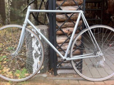

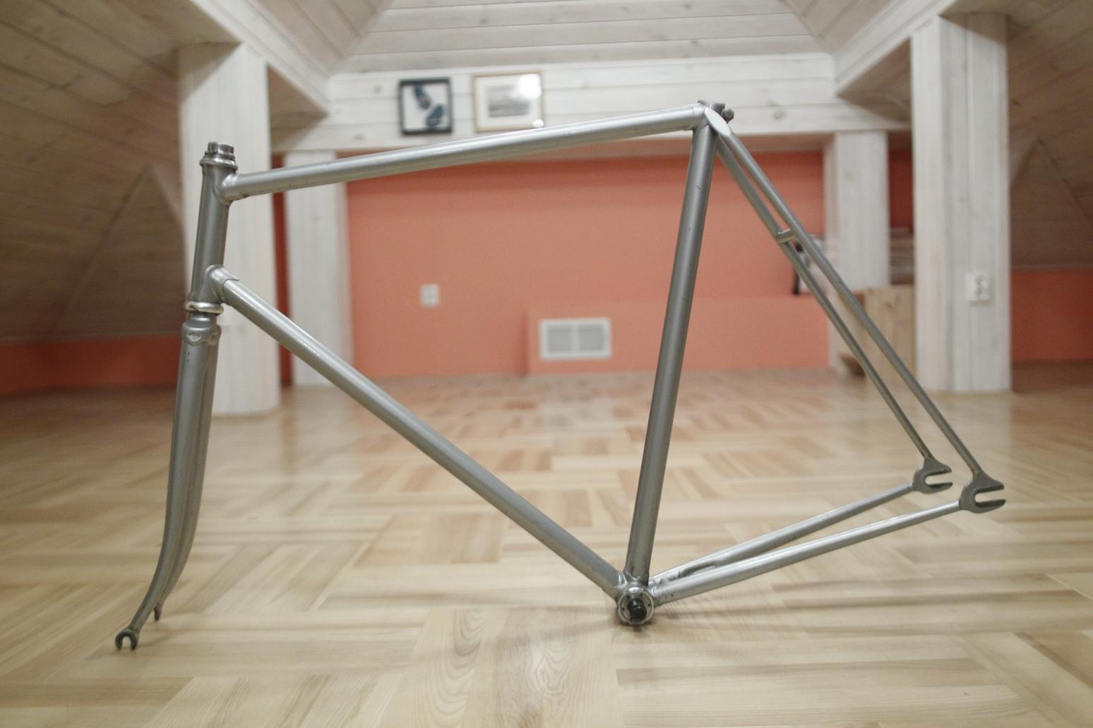

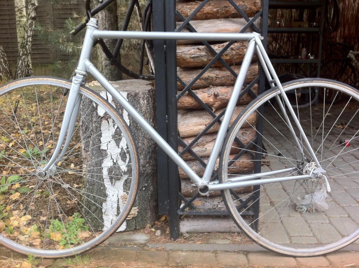

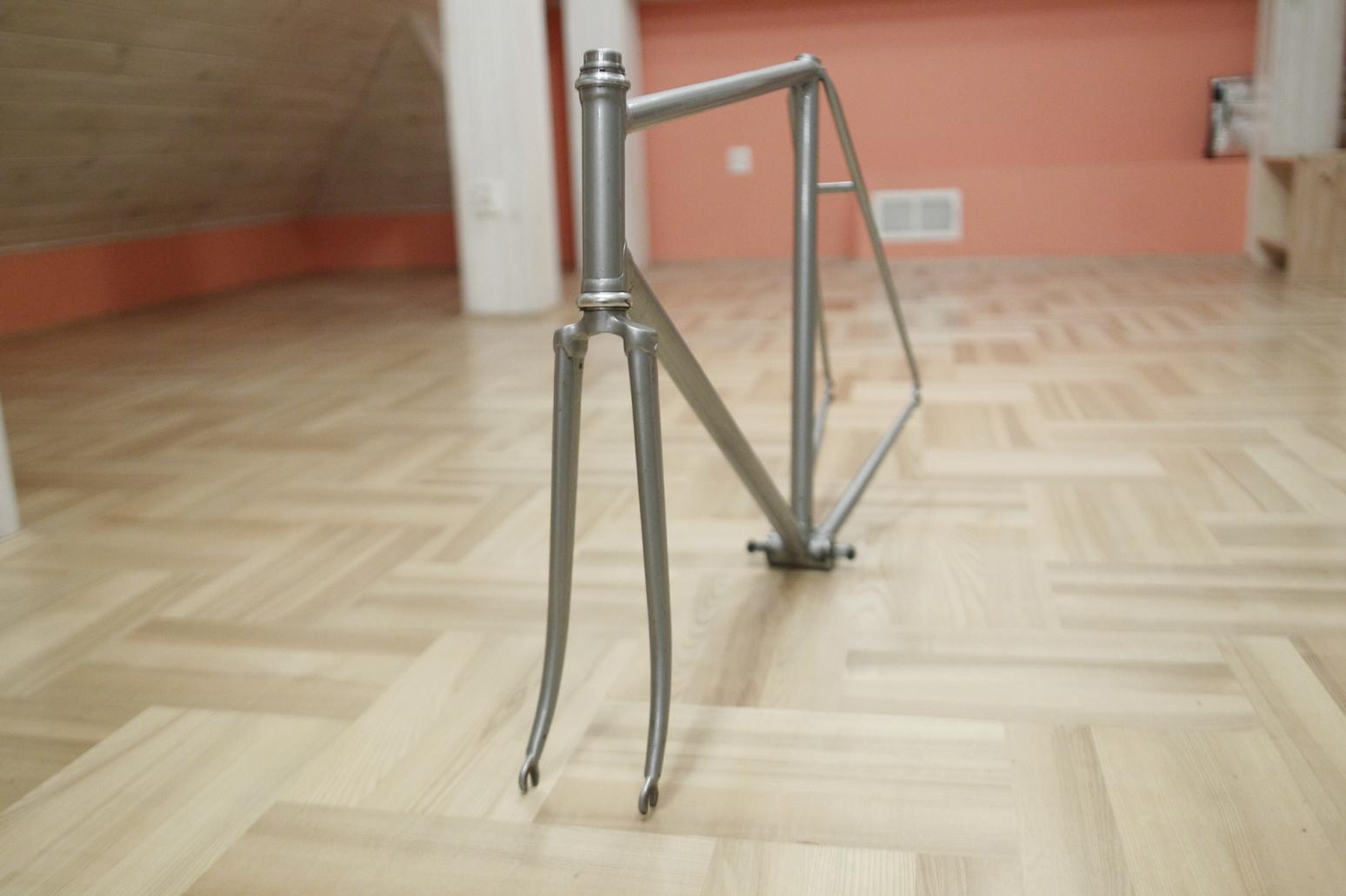

Привіт! Я виграв на польському аукціоні раму.
Власник подає наступну інформацію:
- Квант
- Колумбус
- Підсиділ: 26.2 (може описка?)
- Розмір 55 см
Тобто у мене є сумніви, що це Квант і тим більше, що ця рама на Колумбусах.
Дякую!
1_f.jpg [ 109.51 КБ | Просмотров: 2528 ]
2_f.jpg [ 88.33 КБ | Просмотров: 2528 ]
3_f.jpg [ 73.43 КБ | Просмотров: 2528 ]
5_f.jpg [ 221.24 КБ | Просмотров: 2528 ]
6_f.jpg [ 193.07 КБ | Просмотров: 2528 ]
7_f.jpg [ 240.77 КБ | Просмотров: 2528 ]

спринт/спорт какой-то скорее

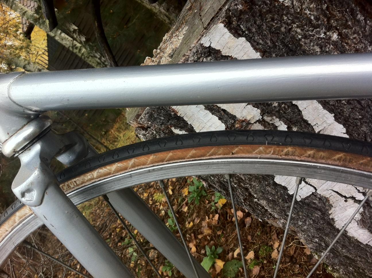

А ты вмятину на нем видел?

Бачив! Вона геть не значна. Геометрія тримається.
глаголы 26.2 есть: http://dragonbike.by/cat/parts/podsedel ... 98278.html
бывают на каких то спецзаказах, вроде

квант на обычных трубах
но аукцион еще не кончился же :D

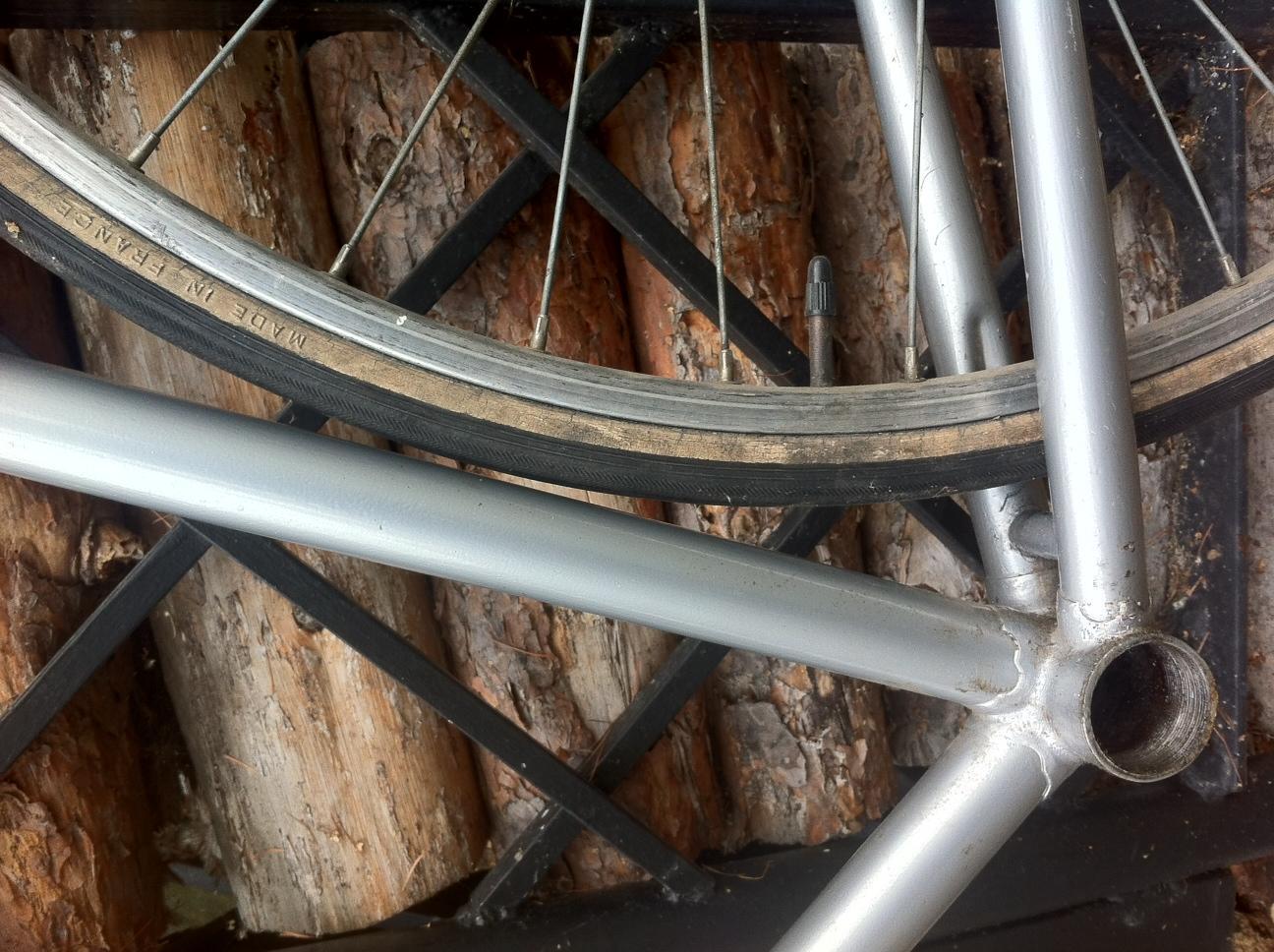

а прорези в кареточном узле?)

да, на квантах такие паралельные прорези на кареточном узле снизу

Нужен год и фото кареточного узла. Рулевая серийная. Трубы Никопольский трубный завод.

Прорізів на кареточному вузлі немає. А рік 1987.

Тогда это спецзаказ Спорт. Гит или Спринт. Не квант. Спорты вроде как раз с 86 и выпускались. Не Квант 100%.
Я не видел ни одного Кванта с трубами 26, 2. И не одного без прорезей на кареточном узле.

А чё,нормальная цена с доставкою,за хорошую трековую раму,главно чтоб нешаманеная была,а где там вмятина?
ПыСы: всякие каламбусы-ренолдсы-ишиваты22-тандьжи престижи,шли с 27.2 подседелом,за рееедким исключением.

У мене на Кольнаго Колнер (Columbus Aelle) - 26.8
Вм'ятина на верхній трубі:
