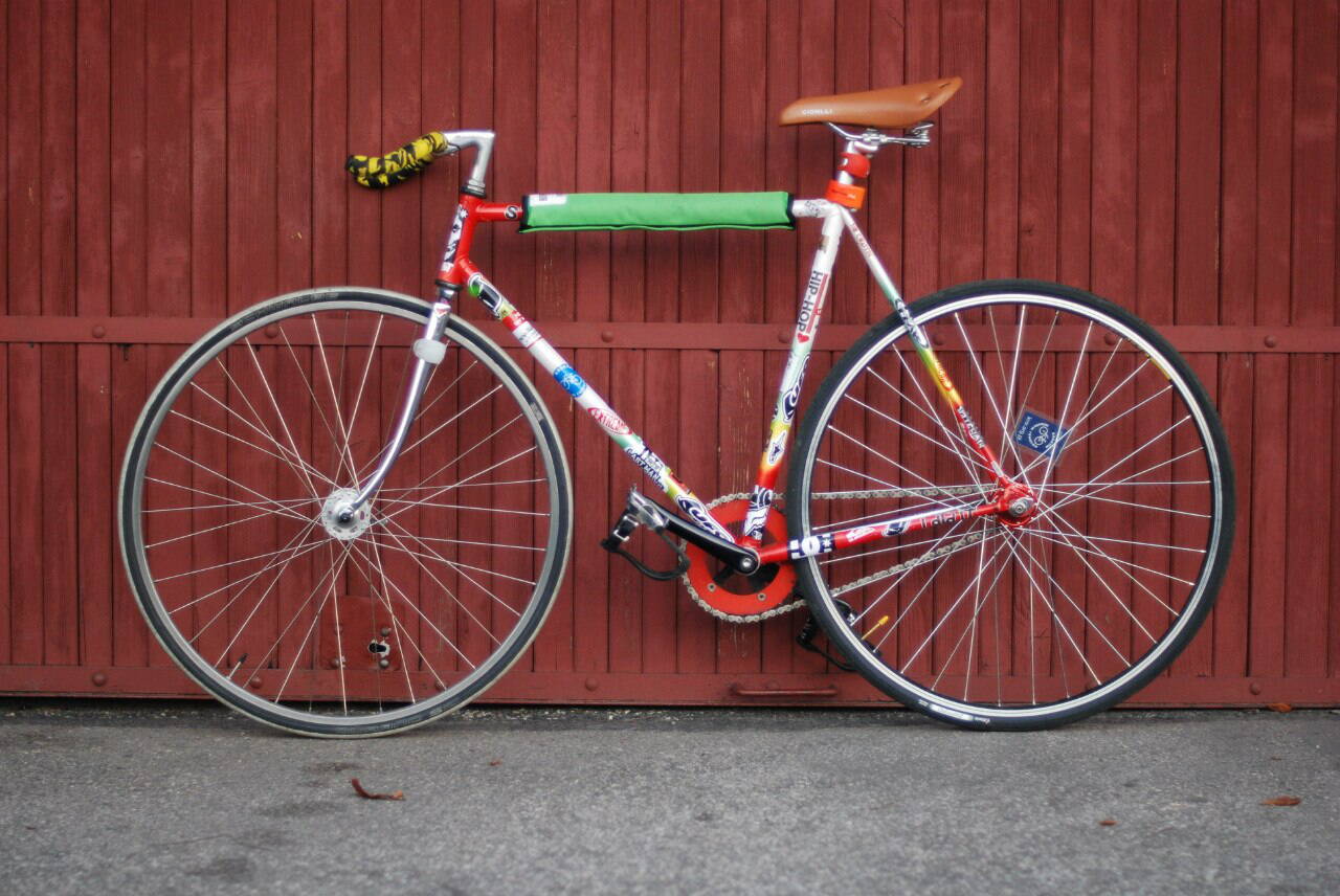

точнее укажи место,
со временем будет как здесь:

Десь два міліметри від муфки.
Ось тут...
Комментарий к файлу: Місце позначив салатовим кольором.
1.jpg [ 655.71 КБ | Просмотров: 1911 ]

с таким звуком рама лопается, как струна порвалась.
2 мм после узла - место неприятное, там обычно и лопается, вернее сразу как заканчивается патрубок узла.
теперь у тебя началась лотерея - "когда лопнет", точно указать срок невозможно, тем более, что ты не накатываешь на ней 8-10 и более т.км. в год.
место повреждения зачисть наждачнкой и покрась белой краской - на ней лучше видно образование и развитие трещин.
tacyclopedia - telegram
