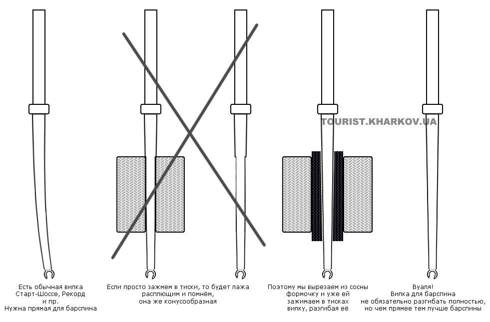

Седня разогнул. Осталось делать барспин :) Вел еще недособран, но вилка уже подходит :)
Геометрия меняется не сильно - вилка вырастает на сантиметр - два. Если кому критично - это можно корректировать резиной.
И уточнение. Формочка на деле чуть сложнее чем нарисовано. Это просто простая доска, но вилка туда ложится так, чтобы на все перо давление распределялось равномерно а не точечно.

а потом назад сама не погнется?
Не должна(по рассказам). Собственно вилки(трубы для ног) то выпускаются сначала прямыми и гнутся уже потом :)

Я,конечно не знаток,но лучше после процедуры выпрямления ног прогреть вилку для снятия внутренних напряжений метала (в ущерб лакокрасочному покрытию :sad: ).

Есть риск "отпустить" сталь. Т.е. она из упругой превратится в пластичную.
(касательно предыдущего поста)
