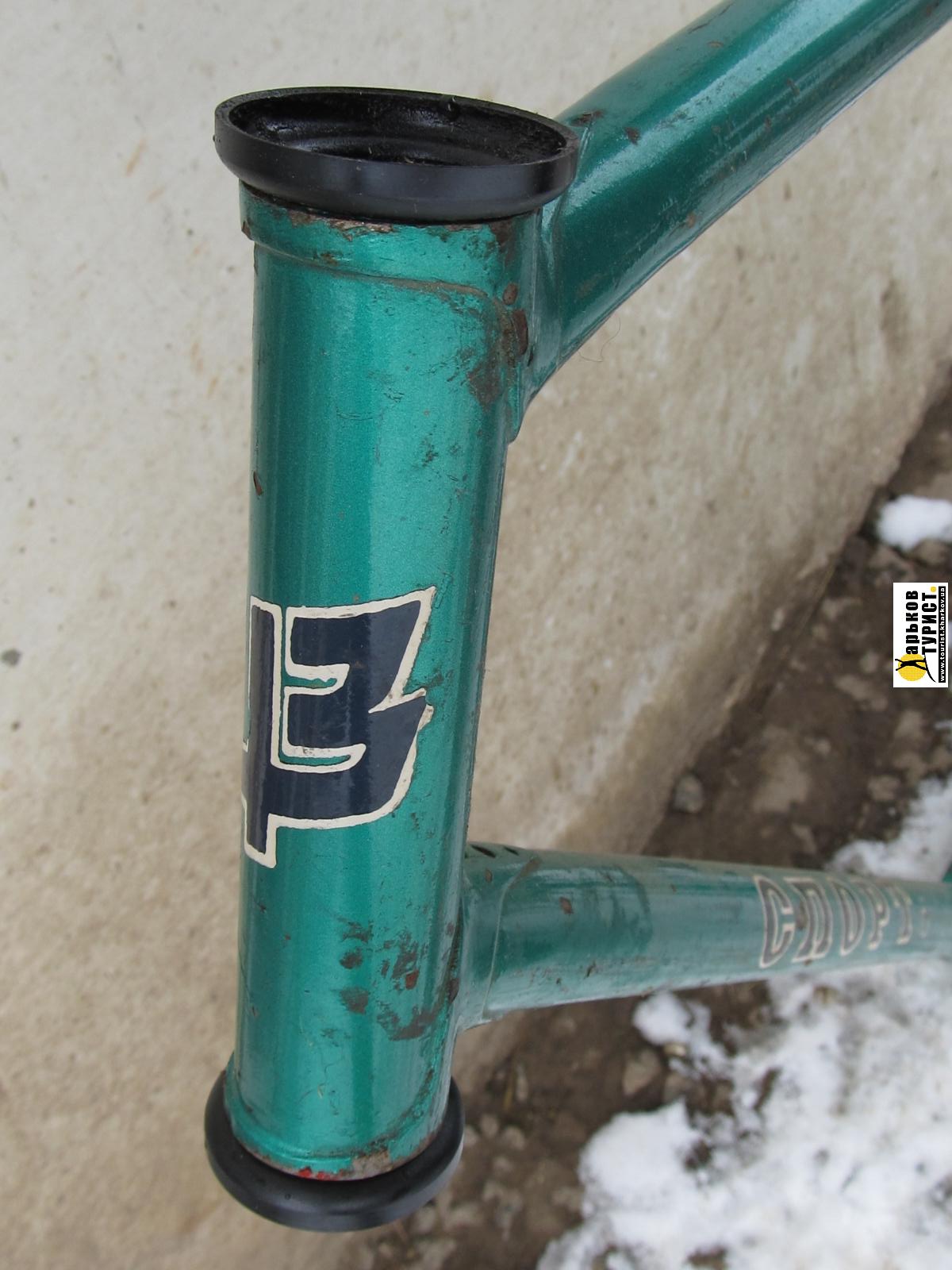

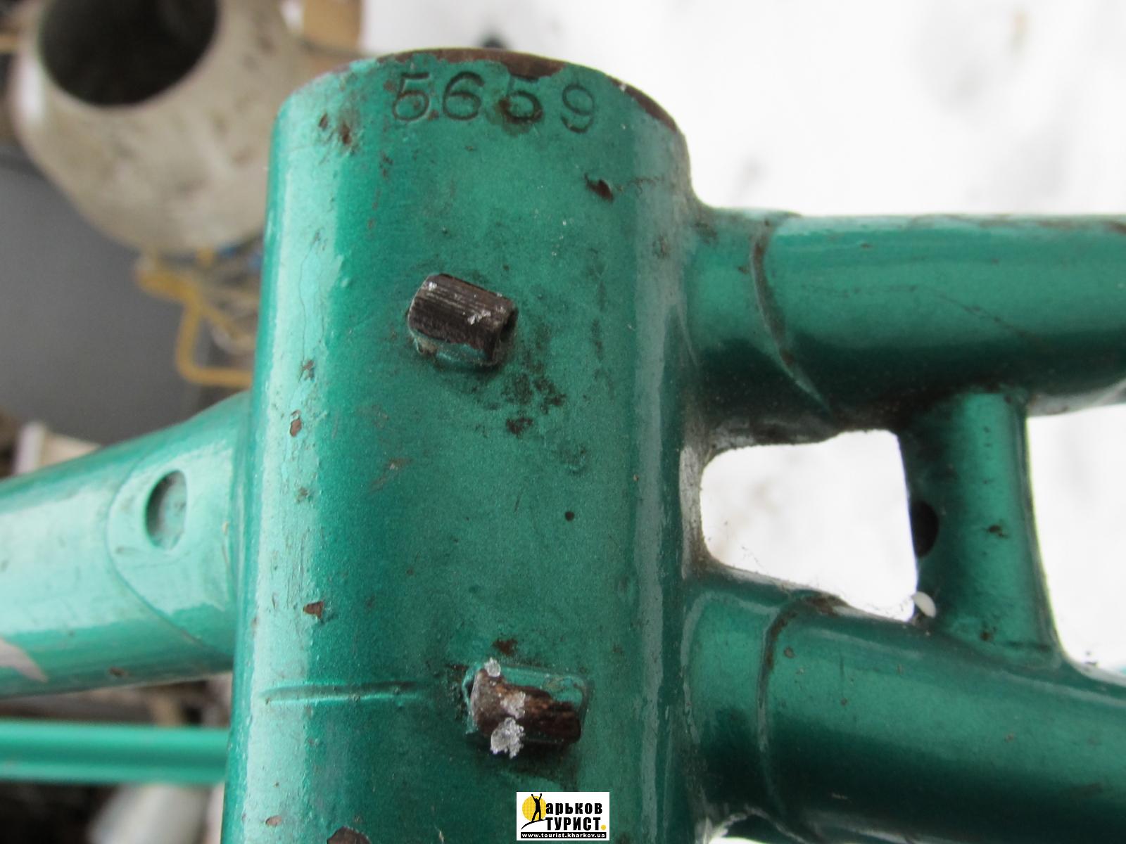

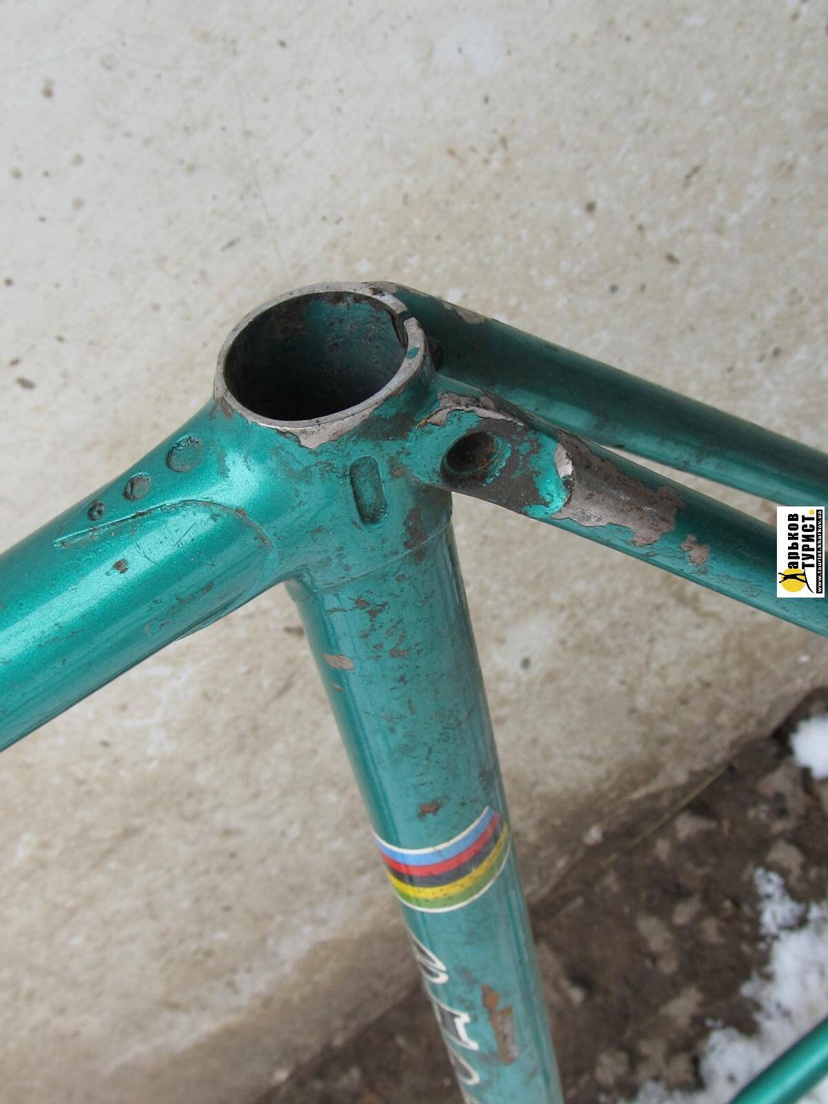

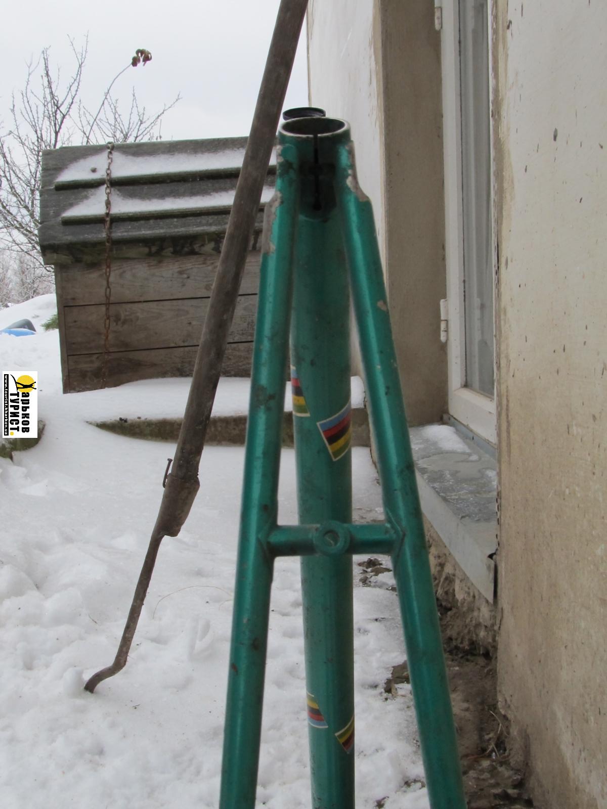

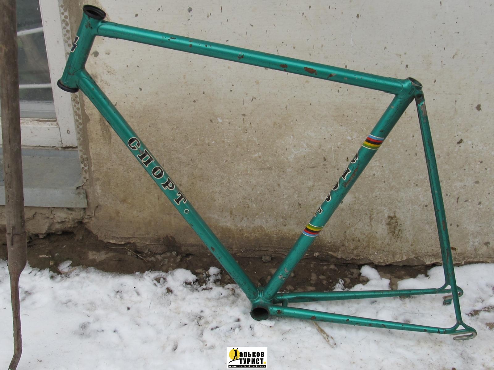

На самом деле мне кажется, что таки ХВЗ, но интересно выяснить историю рамы... год, откуда.
скучные тех данные.
Подсидел 26.2
Дропы кампа.
Вес 2.00
каретка похоже итальянская. (36 mm x 24 TPI) но 68.5мм длиной
Нижние перья похожи на никополь.
Наружный диаметр труб
верхняя ~25.5мм
нижняя ~29мм
подсидельная ~28.6мм
в подсидельном узле диаметр 26.2 около 2 см в глубину - далее труба становится существенно больше в диаметре, как в СШ, но снаружи все ровно.
Че скажете, знатоки?

ITA раз пять отторцевать - вот и получится 68,5)

Чинелли, возможно на заводе производили ремонт, там и перекрасили.
Мостик между нижними перьями похоже не родной.
По кареточному узлу видно что трос нагрыз след еще до покраски.
На сколах виден хром.

а что с рулевой? судя по всему хвз туда не станет

Да. попробовал - хвзятина не лезет, а в придачу к раме дали вилку хвз со средней резьбой =)) ХВЗ болтается. а современная на 5 витков залазит. буду думать :D

по поводу подседельной, может кому то просто хотелось туда штырь СЗ без проставок поставить?

26.2 его родной размер

смотрели внимательнее.. рулевой стакан трогался и менялись нижние перья. По поводу того, что за кареточный узел - родной или нет - пока хз. По ощущениям рама жесткая, но на вид нет в ней итальянского изящества :sad: (может дело в расцветочке :lol: )
Так что реставрацию делать смысла нет, но кататься по городу - вполне, с учетом того, что сейчас за СШ просят больше.

Если тебе так хочеться, то да, это не чинелли.
Не надо реставрировать, просто сотри в пыль очередной сinelli speciale corsa, ведь их еще так много, а тем более достался по цене стартона.

помоему именно в расцветочке и дело) я бы все же заморочился с перекрасом)

потеплеет - посмотрим. Так как хрома почти не осталось, снесу в хорошую пескоструйку, а там может и разорюсь на родной комплект наклеек.
У рамы есть пара мелких косяков.. тоже поправить надо перед покраской.

я думаю что она на это заслуживает, даже если нижние перья и не родные)
