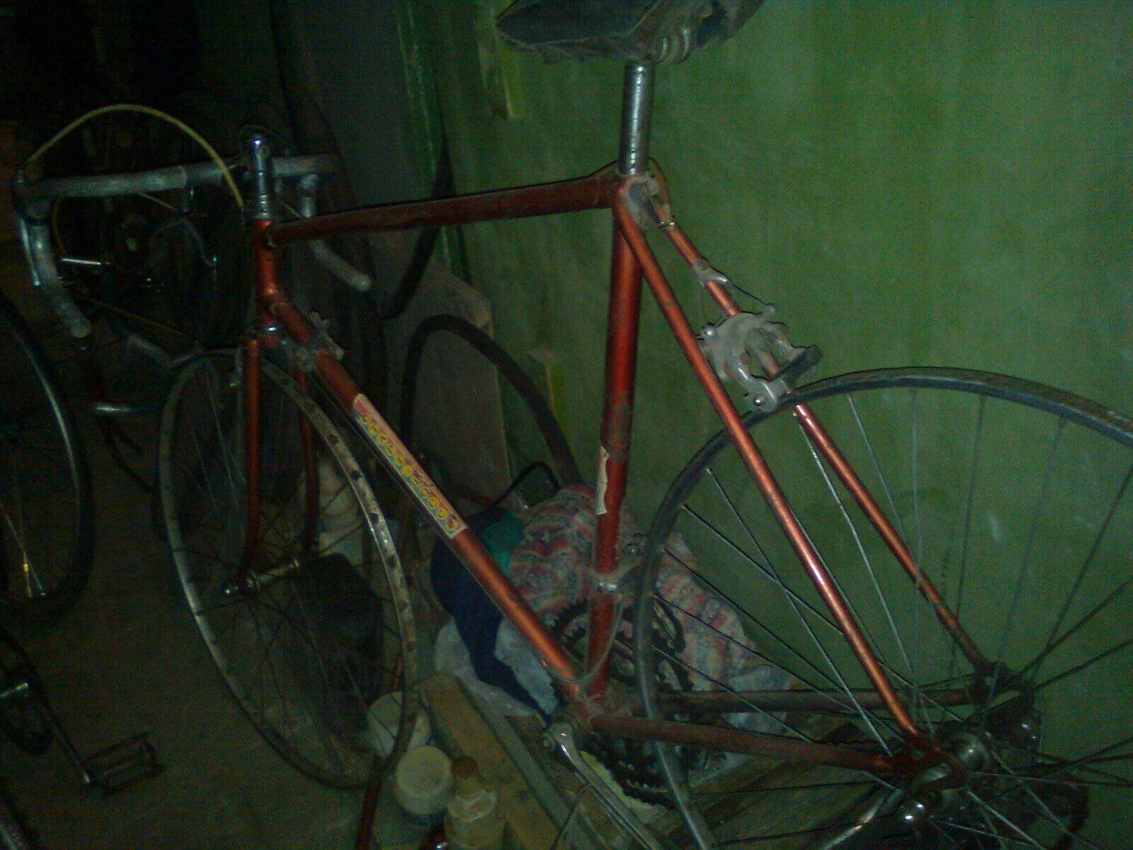

Особо не разбираясь в рамах и боясь кидка, решил все таки попробовать найти раму у нас в городе, узнал что у нас в городе есть вело кружок, решил его посетить. Подумал что приду попрошу чтоб мне дали НОРМАЛЬНУЮ раму и скажу что надеюсь на доверии поскольку сам пока не знаю куда смотреть пока в них чтоб определить ее состояние, в итоге мне предложили сш раму за все попросили нную сумму денег,как я узнал позже совсем не малую за нее даже в отличном состоянии, но махнув рукой подумал что пусть уже так будет, взял думаю за то на месте , а не по интернету. Пришел домой после роботы начал перебирать уже в процессе переборки начал не понимать за что я все таки заплатил эти деньги, оказалось что у нее вилка варена, дроп правый варен, и последние этап уже меня добил при зачистке увидел сто перед рулево, рама поведена от удара, в итоге отнес раму назад.

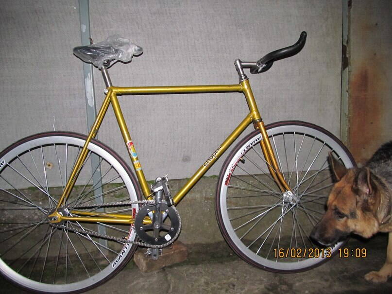

И все же продолжались поиски фреймсета узнав что мне нужен рост 58, было несколько предложений в том числе и предлогались варианты без вилок. Также почитав узнал что вилку не так просто найти под раму. И вот в один момент нашелся вариант который меня устраивал даже больше, фреймсет был рекорд 58 ростовки и даже с ситемой которая меня устраивала, с рулем седлом и выносом, теперь попросив фотки узлов просмотрев узлы, и осмотрев фреймсет при получении был доволен. Спосибо человеку который его предложил и не обманул при сделке (увидев фото он думаю узнает свой фрейм). получив фрейм перебрав и змазав все узлы, собрав все в кучу, вот уже 4-й день))) катаюсь на фиксе. Очень непривычно, хорошая нагрузка на ноги. Вобщем стиль катания мне очень нравится и я доволен. постепенно поменяется вилсет, вынос и подсидел, возможно руль поменяется на барана что было ближе к класике!
Да и фикс у мена единственного в городе))
Еще раз повторюсь спасибо участникам форума. Отдельное спасибо этим парням http://vk.com/egorstarling, http://vk.com/id38062286
Вот собственно что получилось.
Фото0283.jpg [ 397.45 КБ | Просмотров: 2385 ]
zbO4UpkmEFk.jpg [ 119.28 КБ | Просмотров: 2385 ]

Поменяй еще и седло вместе с выносом, рулем и подсиделом. Колеса можно и оставить, только наклейки поснимай.

Только раз уж речь зашла о фильме - ГГ всё-таки в шлеме катал... Так что бери с него пример))

Клево быть первым хлопцем на сели. Мои поздравления. Могу посоветовать сильно на первое время не вкручивать, увеличивай нагрузку постепенно.

Резину ставь 700х28 и давление держи по максимуму ,раз в 3дня проверяй ,чё там за толстая рожа зубастая справа на фотке:)

И пакет сними с седла :D Хотя бы для езды.
это мой моральный пормошник))
пакет одел чтоб седло не царапалось когда верх ногами стоял))
да на колени крепатуру давит, так жесть
