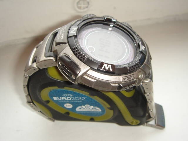

Вот, кому интересно, темка на watch.ru по радиосинхронизации: Радиосинхронизация! Все, что касается радио..
Люди у нас такие затейники, чего только не придумают, чтоб помочь часикам - на рулетке, на чайнике, на вентиляторе, на батарее, термосе и т.д и т.п. :smile: .
Сам попробовал на рулетке - реально работает.Не 100% результат, но хотя бы через ночь срабатывает точно.
