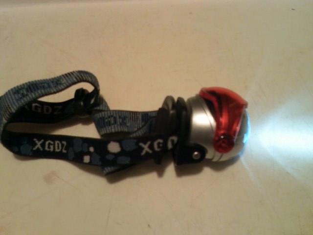

СообщениеДобавлено: 25.04.2009 13:42
Сообщения: 692
Изображения: 23
Зарегистрирован:22.01.2008
Ветка перешла в раздел "сделай сам", но не всем дано ;(
В качестве аварийного (запасногво) варианта прикупил себе на Барабане за 20 грн вот такой фонарик.
Из плюсов: вес, компактность, крепление на прещепке и резинке, режим мигания и непрерывного свечения, красный фильтр съёмный, к тому ж5 выполняющий роль предохранителя от случайного включения фары.
Минус: элементы питания -2шт., тип CR2032 на 3v, слабоват свет, но это же аварийкка ;)))
Комментарий к файлу: фонарик аварийный 20 грн.
