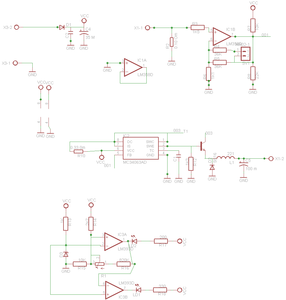

СообщениеДобавлено: 06.07.2009 12:46
Сообщения: 109
Возраст: 56
Зарегистрирован:24.12.2008
Я тоже месяц назад "слепил" фонарь на питание от 5.5 до 25 В. со светодиодом на 350 миллиампер. 1W светодиод.
На плате также присутствует индикатор разряда аккумулятора и возможность переключения 350-170 МА тока..
Только вот плату мало кто повторит, поскольку она двухсторонняя, и сделана под специфический корпус.
Имеется возможность добавить выходной транзистор. При использовании аккумуляторов выше 6 В. требуется регулировка индикатора разряда батареи.
Фото готового устройства выложу позже.
Время работы от батареи 6В 2.8 А/час 12 часов. :D
FOR_MY.png [ 20.69 КБ | Просмотров: 8981 ]
IMG_0073.jpg [ 21.3 КБ | Просмотров: 8975 ]
IMG_0075.jpg [ 15.79 КБ | Просмотров: 8974 ]

romanta писал(а):
Только вот плату мало кто повторит, поскольку она двухсторонняя........
В принципе можно и своими силами сделать, правда естественно вместо металлизации перемычки придёться ставить. Да и с металлизацией у нас в городе пока ещё могут плату сделать.
Да и проблема корпуса тоже решаема. Я купил на базаре алюминиевую заготовку, сделал чертёж, отдал знакомому на завод и мне сделали корпус, не за дорого.
