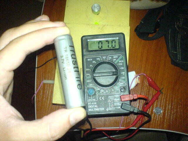

Проверял минимальный ток заряда для 18650 TrustFire 2400. Получилось 7 мА. Не знаю, насколько это вредно/полезно для аккумулятора.
И еще, аккумулятор при таком токе будет заряжаться вечность.

Чем менше ток зарядкиаккумулятора, тем лутче для аккумулятора, долше будеть жить.Но заряжаться будет долше
