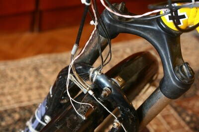

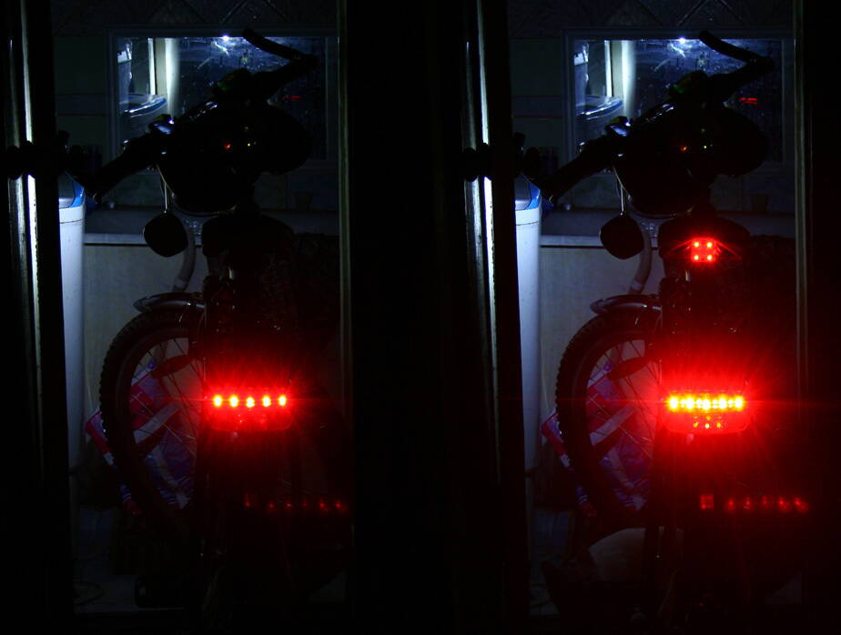

У меня уже есть на вели стопаки на елементе Влагозащищённый самоклеющийся модуль(4шт. красных Super Flux ) 3.8*3.67*0.65cm. 12V., 40мА
Его яркости вполне хватает чтоб его замечали. И днем и ночью неслепит. А если вы 5ватку поставите. днем его нормаль а ночью будит слепить. И если ставить диод то ему резистора с головой хватит.драйвер слижком жирно для него будит. этож не передний свет.
А на переднем колесе у меня микрушка стоит при нажатии тормаза, срабатыват

А можно подробней что и как по микрухе?

Геркон выглядел бы поаккуратнее и нет проблемы с попаданием влаги

с влагой нет проблем. 2 года ежу и ниче. поподробней описание про мой вел написал так на модерации ужи 1 неделю.
