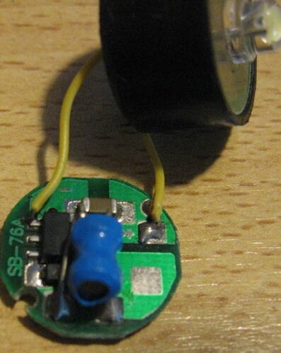

Ув. мастера-электрики, помогите в таком вопросе: барабашовский фонарик на 5W после дня работы вместо того, чтобы просто светить начал мигать с очень большой частотой. Какая из схемок там перегорела?
Foto 001.jpg [ 103.35 КБ | Просмотров: 7980 ]
Может ты строб включил? Там режимы есть? Переключаются быстрым включением/выключением.
нет, режимов нет никаких

Cmac - скорее всего, микросхемке пи@дец (толи частота ШИМа патологически уехала вниз, толь по защите микруха отрабатывает режим старт-стоп по-циклу)
вобщем, прогноз неблагоприятный :smile:
PS: 5 ватт, говоришь?
Из личного опыта... китайские фонарики с несколькими режимами или к примеру новогодние герлянды это руская рулетка... у одних работает годами а у других например как у меня герлянда схохла за пол дня работы... и ничего тут не сделаешь управляет всем этим делом китайский контролер, на плате это черная клякса... работает через ключи (транзисторы или теристоры) но они в основном не вылетают :( так что если повезет то на халяву получишь нормальный продукт а если нет то не настолько велики деньги что бы взять еще один... или на крайняк собрать самому драйвер или устройство управления...
