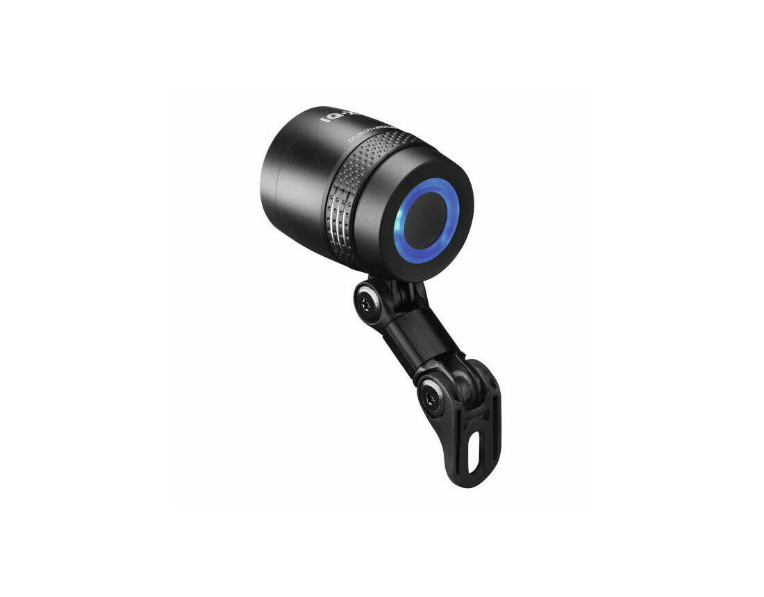

Уже эксплуатирую колесо с динамовтулкой шимано хт и фонарь буш мюллер цио премиум на 80 люксов...Мега архи доволен- свет великолепен, освещает метров на 25 всю ширину дороги с резкой отсечкой дальше чтоб не слепило водителей...Светит начиная с 4 км/ч при ходьбе пешком, а на 8-10 км/ч ужесветит " на всю"...
Ухудшения наката велосипеда не наблюдается...Рекомендую всем! Просто супер!

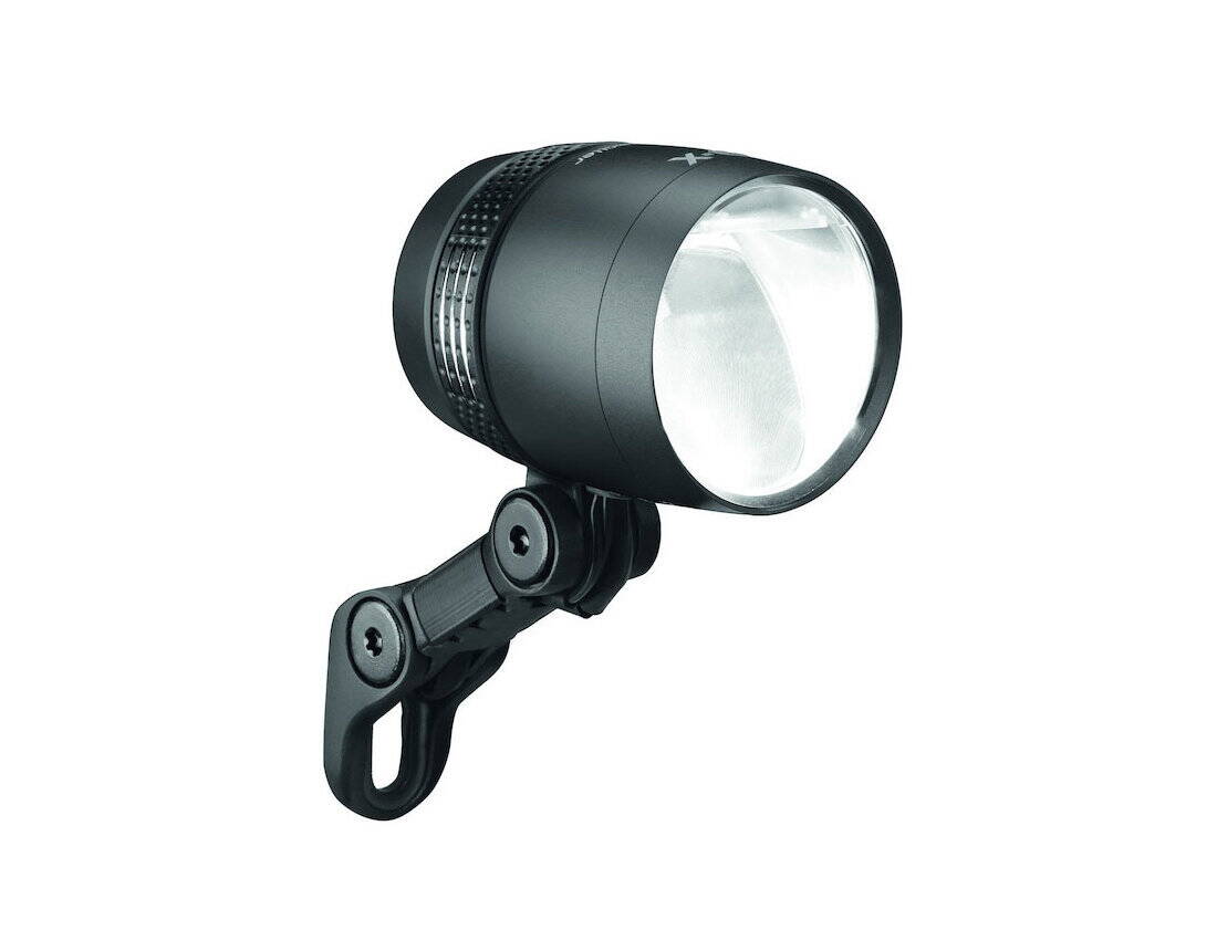

Фара и динамовтулка работают уже несколько десятков тысяч километров всесезонно и всепогодно...
Я теперь не представляю себе велосипед без динамовтулки и фары от неё..Разве что куплю мажорную сп8 или даже son28 ..Хотя претензий к недорогой шимановской у меня нет...Если бы брал фару сейчас- это бы была новая модель в аллю корпусе от буш Мюллер с потрясающими 100 люксами...
