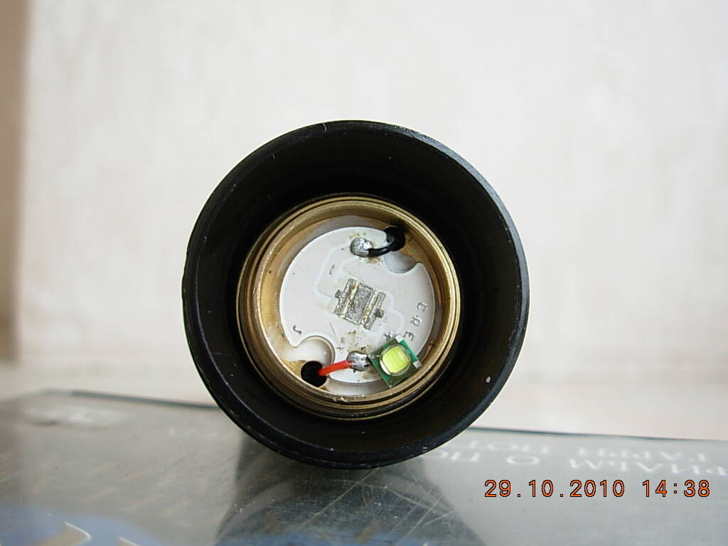

Как-то он неровно сидит на подложке на первом фото.

Paganelle писал(а):
Если есть Блок питания на 3-4В и/или лишние руки я бы посоветовал
1. отпаять один из проводков от диода
2. и подать прямо на диод стабилизированные 3-4В (не больше). Если диод станет светить ярче - дело в драйвере. Если нет - то пришел конец диоду.
1. Не хочется лезть не очень ровными руками с паяльником.
2. Разве так умирают диоды? (проблема появилась после замены аккумулятора)

4в- слишком много, можно и спалить диодик...

Теперь он выглдит вот так, под диодом 4В. кто нибудь может вернуть его на положеное ему место.

Ну вот. Я оказался прав. Он плохо сидел на посадочном месте.
Пробовали припаять его термовоздушным паяльником. Спалили диод. Пришлось покупать новый.
Кстати, на дилерэкстриме мне не удалось найти отдельно диод. Пришлось покупать весь блок с драйвером. Может кто видел их в продаже отдельно?

Очень похоже что его чем то приклеили.
Всем спасибо за оказанную помощь в поиске неисправности.

СообщениеДобавлено: 29.10.2010 16:34
Сообщения: 65
Город: Днепродзержинск
Зарегистрирован:20.08.2009
Такой же бок именно у этой модели случился и у меня - после 4х месяцев работы внезапно стал очень тускло светить. Как оказалось был плохо припаян диод. Пропаяли заново и вот уже 3 месяца проблем нет. Фонарь, кстати, мне очень нравится.

перегрев=проблема этих фонариков. не паяй на старое место...найди выпили медную пластину или подходящий радиаторчик..придай ему форму..придется поработать...диодик поставь на арктик сильвер\теплопаста\...сложно.. я мучался
но так лучше будет.

Поимел аналогичную ситуацию.
Пара миганий и... вуаля - ситуация, на все сто, совпадающая с ситуацией, описанной ТС.
Осмотрел место пайки диода и принял решение снять диод с подложки и припаять заново. Для припаивания, выцарапал подложку из радиатора, залудил подложку, снял лишний слой припоя, раскрошил над посадочным местом крупинку канифоли. Диод тоже залудил и снял излишки припоя. Зажал подложку в мед.зажим, выставил на подложке диод. Включил мегаватного старичка. Прогрел паяльник. Положил спаиваемый бутерброд на жало и затаился...
Через две секунды заблестела канифоль, еще полторы секунды и заблестел припой, держу еще секунду\полторы и снимаю. Перекладываю бутерброд на радиатор от какого то П4, через пяток секунд беру в руки. Подсвечиваю место пайки и рассматриваю. Не Фаберже, но качественно.
Собираю всё на КПТ-8. Единственное исключение - кольцо с резьбой, прижимающее стекло к корпусу. Его и рефлектор склеиваю термоклеем. Включаю. Светит, греет..
Что хочу сказать. Фонарь неидеален, но цена многое решает. ИМХО - конструктив корпуса не соответствет монтируемому в него диоду, при использовани последнего на максимальном режиме.
Из замечаний к свежекупленному фонарю - нет теплопроводного слоя между теплосъёмником\держателем драйвера и рефлектром (помним, что рефлектор "работает" теплопроводом к корпусу), а так же нет теплопроводного слоя между прижимающим стекло кольцом и корпусом фонаря.
