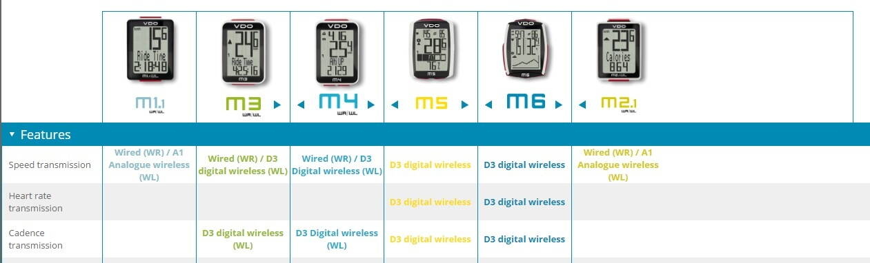

Гадав, що єдині мінуси бездротових - величезний датчик та більша витрата більшої кількості батарейок. Готовий був вже змиритися й майже налаштувався на Sigma Pure 1 чи VDO M1.1, а тут таке. Веселуха ))
У VDO є два варіанти передачі сигналу - аналог чи цифра. У базових моделей - аналог, у дорожчих - цифра.
Такі глюки і на "цифрі" бувають?
