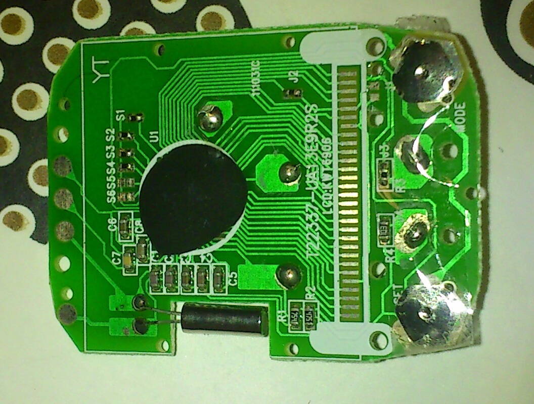

СообщениеДобавлено: 20.03.2014 14:46
Город: Bila Tserkva
Зарегистрирован:11.03.2014
Всередині KCC-13
DSC_0014.jpg [ 330.85 КБ | Просмотров: 3426 ]
