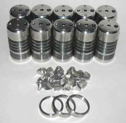

Забрал из производства вторую партию корпусов и кастомных барашков для крепления. Барашки чуто громоздковато смотрятся, но после анодировкив черный цвет думаю будет еще более-менее. Компактнее делать нельзя, будет не удобно крутить. Разве что по высоте может немного можно было уменьшить, но сейчас палец аккурат ложится всей плоскостью, так что все-таки с формой выемки и габаритами я угадал, под свои пальцы по-крайней мере .
На очереди модифицация формы крепления, чтобы смотрелось не так топорно. Эх, отлить бы :(.

ИМХО. Болтик с головкой под "шестигранник" был-бы более "красивым" решением. А ресурсы, потраченные на фрезеровку "барашек" перенаправил бы на эстетизацию крепления.
