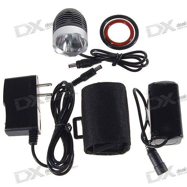

Какой диодный фонарь (на каком диоде) может заменить мой ксенон? Бюджет 100-150 у.е.
На Веломании есть очень интересная ветка "Велофара на 900 люмен за 80$" и очень нахваливают вот такой комплект http://www.dealextreme.com/details.dx/sku.25149

Plusunus фару эту раз в 10 страниц в этой теме хвалят... она - да .. хорошая и не сильно то и дорогая

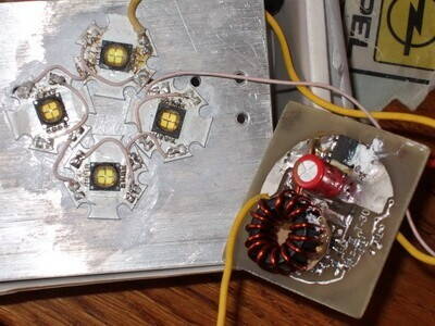

Диловская за такие деньги (80 баксов) - фара гут. Дешевле сделать очень тяжело, на практике не мажліва! Даже, если умеешь подпрыгнуть с переподвыпердвертом!
Но в этой фаре есть мелкие недостатки, которые рукастый исправит и все, в бой! И на мах. моще, люмен там меньше, безусловно, около 650-750.
А меня, опять, подмывает на вело-светофетишистский изврат! :-P Ломает, прям.
В проекте велофара Т-30: на 4 МС-Е с 20-25 гр. коллиматорами, до 3000 лм. (эквивалент ближнему свету 2-ум галогеновым фарам по 55 Вт.) 3 режима мощности. Кнопка на руле, под большим пальцем, для вкл-выкл. Не большой :oops: должна получиться фара - 55 мм. в диаметре, дюралевый корпус, на раме 4-6 аккумов 18650. Зарядное универсальное: сеть 220 В и авто 12В, в походе может пригодиться.
Пока диоды с оптикой на радиаторе, повышающий драйвер (40 Вт.) готов, 480 кГц., КПД ок. 94 %, термозащита диодов и переход в мин. режим при разряде акков. Пятно широкое на дороге, без мощной слепящей боковой засветке, в отличии от рефлекторов.
На фото: 2 диода естественного спектра и 2 холодного, расположены по диагонали. Пробую комбинировать разные спектры. :roll:
Позже, по приезду основных коллиматоров, покажу фотки в сравнении с моей первой разработкой велофары "Химера" на 900 лм.

W^W
Почему коллиматоры, а не отражатели? С отражателями получается классная боковая засветка, хорошо видно все по сторонам

Oleeeg писал(а):
W^W
При такой мощности, с рефлекторами, боковой ореол будет слепить и пешеходов и водителей. А коллиматорная засветка - меньше, в итоге, боковая должна быть в самый раз!
Но окончательно убедимся позже, хотя-бы по фоткам.

При такой мощности все что угодно будет слепить. Абсолютное большинство фонарей делается именно с отражателями
А вообще, я не понимаю, зачем столько света. 300-600 люмен хватит для движения при любой скорости по любой местности

здесь не сколько технологии обсуждаются, сколько понтологии.... меряемся агрегатами осветительными :lol:
моя практика показала что 200 люмен за глаза хватает..... остальное уже дорогой изврат... хотя на вкус и цвет фар нет :roll: :winds:

Не имеет значение, как делают большинство фонарей. Там преследуются другие цели. У коллиматоров, не шершавых :smile: , боковой почти нет (значительно меньшей процент уходит в засветку, чем у рефлекторов).
Не понты (не в том возрасте), а демонстрация эффективности диодного-литиевого :wink: света. Мощность и компактность.
Кому-то и 200 лм за глаза, где-то надо 600-1000 лм. Сам катаюсь с 700 лм. ближний (Р7) + 200 лм. дальний (Q5). И, в целом, хватает! Но, всегда приятно иметь запас!
К тому-же, при мощности диодов в 30-50% от максималки (ок. 900-1500 лм.) их эффективность увеличивается почти в 1.5 раза, до заветных 100 лм/Вт.
Это означает, что при такой конфигурации ехать, на одном заряде, можно дольше в 1.5 раза, чем при меньшем количестве диодов, но раскочегаренных по максимуму.
Естественно это дороже, но в одном экземпляре и себе любимому такие игрушки можно сделать, этож, как хобби. :smile:
