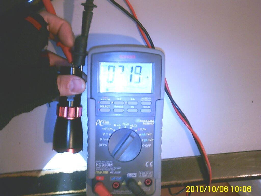

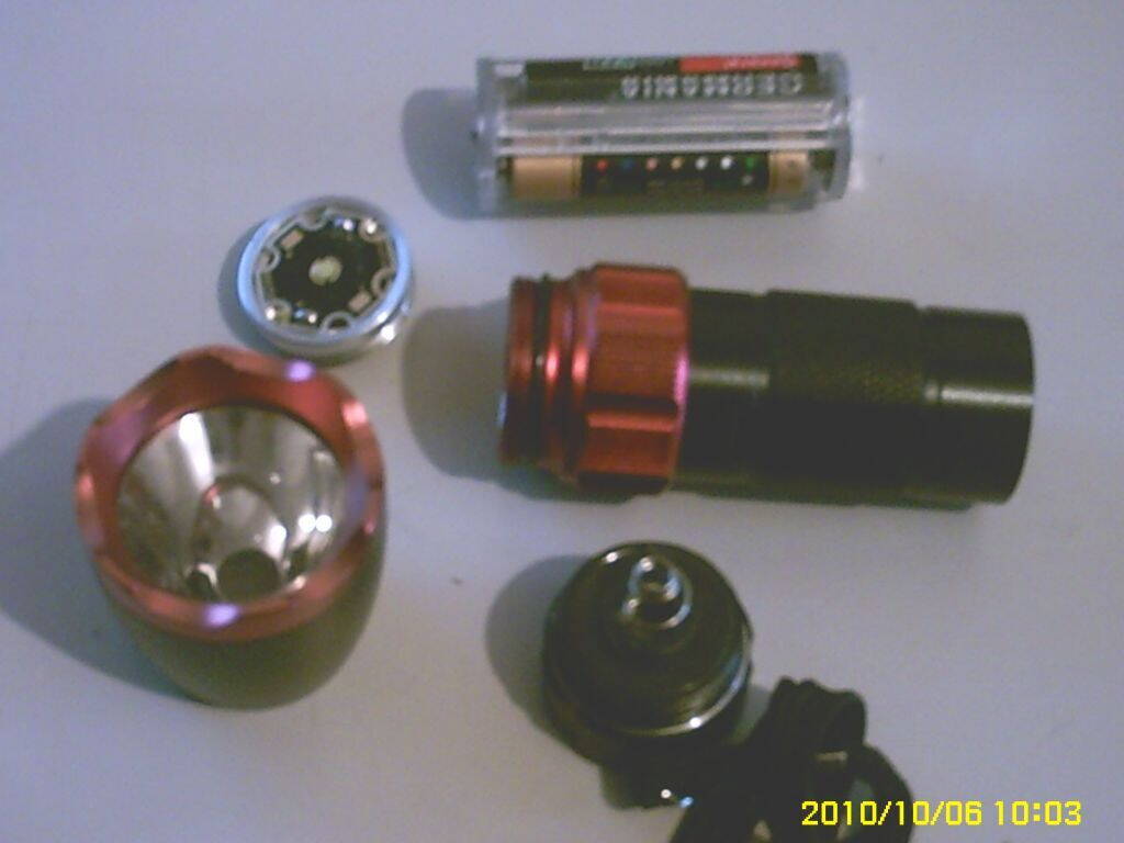

кстати в отношении батареек дюрасел:
Из них больше тока чем 250 ма. не вытянешь. только повышая напряжение питания до 7-9 вольт можно при помощи хорошего драйвера отдать в диод не более 1 А..
Вчера проводил екскрименты по питанию китайских фонарей которые на 3х батарейках.
Это пример для тех кто не знаком с законами Ома.
Можно и больше потянуть, но батарейкам быстрей кирдык наступит.

так а какой смысл использовать микропальчики? Стоят как пальчиковые, а емкость в 3 раза меньше.

romanta
снимок из будущего :shock:

:oops: Ну год поставил не тот.... Главное что то что я сделал работает от 6в 6А/ч.
и не гугу.... два режима 300 ма и 1А максимум 220 люмен на светодиоде + мигалка + индикатор разряда в переход на менее жрущий режим....

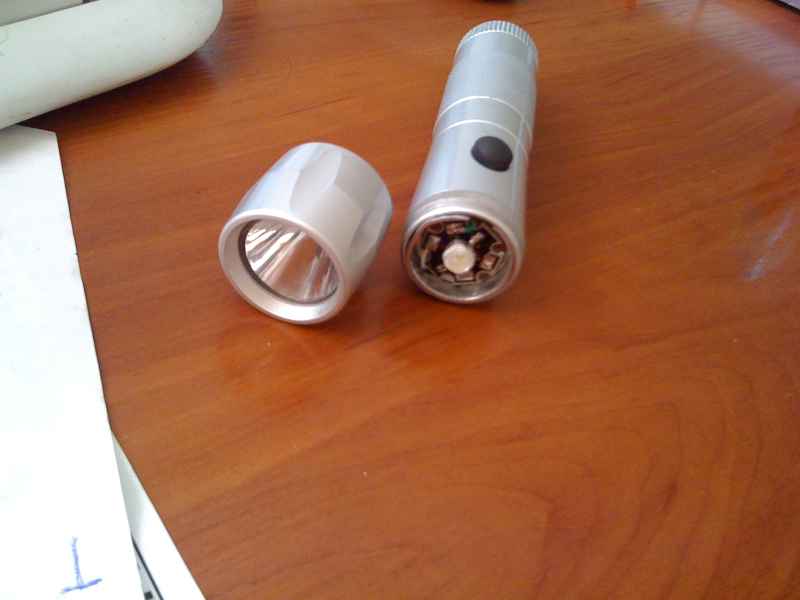

Что с охлаждением, не перегревается?
 Заголовок сообщения: Re: Ночное освещение...
СообщениеДобавлено: 07.10.2009 16:51
Сообщения: 109
Возраст: 56
Зарегистрирован:24.12.2008
алюминиевая болванка плотно притертая к корпусу не перегревается..... 40 градусов
я про этот фонарик говорил... тот что на фото выше еще подвергнется экзекуции. :twisted:
