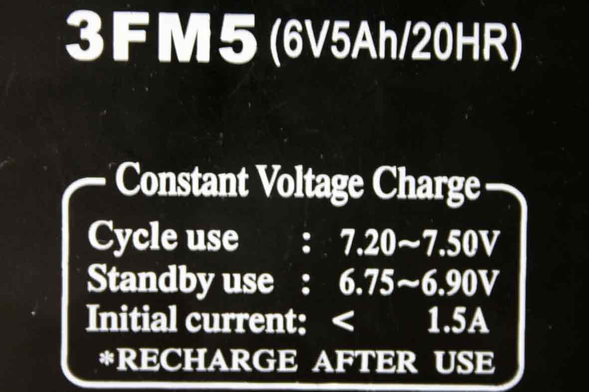

Подскажите, что значат эти цифры на SLA аккуме.
-818.jpg [ 33.44 КБ | Просмотров: 8781 ]
6 В 5 А-ч при токе 20-часового разряда (т.е. если батарейку разряжать током 0,25А то она разрядится через 20 часов). При увеличении тока потребления реальная ёмкость будет, естественно, ниже.
А в табличке указаны параметры зарядки рекомендованные:
при циклическом использовании (зарядил, поставил на вел, посадил фарой, опять зарядил) заряжать напряжением 7,2-7,5В при начальном токе не более 1,5А
при буферном режиме (когда батарейка стоит параллельно сетевому питальнику для резервного использования в случае очередного снегопада) заряжать напряжением 6,75-6,9 В. Опять же ток в начале заряда не более 1,5А (по мере зарядки он будет падать).
