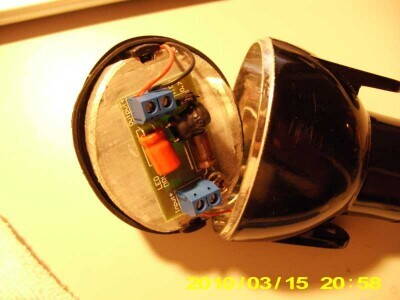

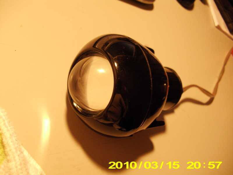

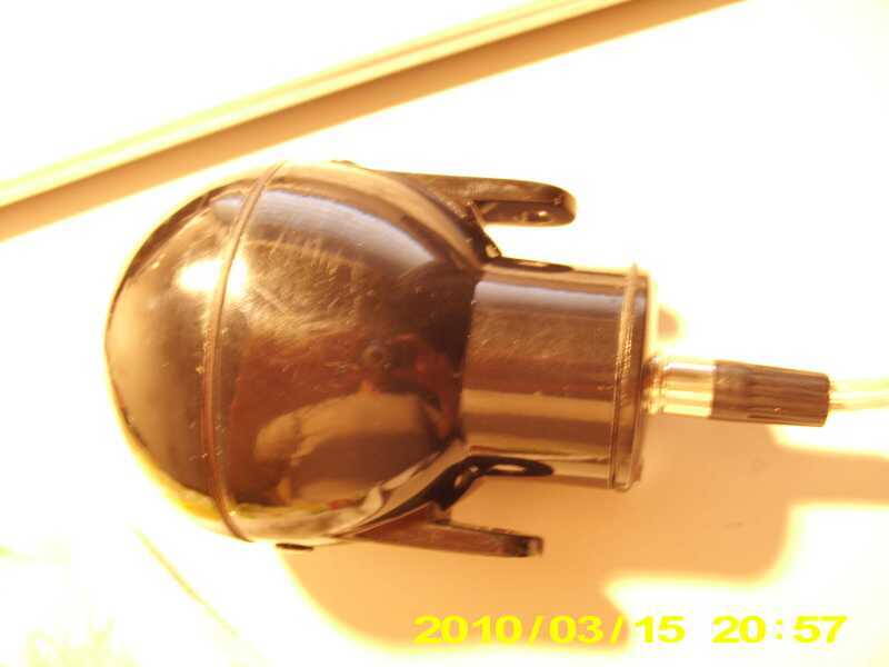

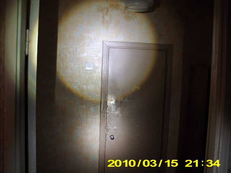

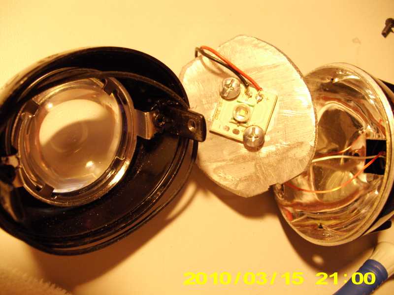

Вот давеча забрел на авторынок. и пригляделся мне комплект противотуманок... ну и решил я из них фонарь сделать....
В корпус можно засунуть что угодно из электроники, и радиатора, места много. Фокусное расстояние подбираем как хотим, поскольку стоит линза хорошая.
В принципе светом остался доволен.
Светодиод стоит CREE XRE WHT 00D01 MCPCB белый. 230 люмен - 78 грн
Питание 1А.
Радиатор выточил из того что под руку попалось (лист дюрали Д16Х10мм)
Комплект противотуманок с креплением - 150 грн
У старого фонаря светодиод на 220 люмен, при том что используется отражатель от какого то китайца...

Комментарий к файлу: Сравнение с моим предыдущим фонарем (снизу), притом фокусное растояни настроил наугад :-)
:shock: Откуда такие цены? Ему красная цена 45 грн в розницу (хотя если цена уже сформировалась как на дефицитный продукт снятый с производства...). Не говоря о том что за 40 грн можно купить на треть эффективнее светодиод XPG R5 тоже на звезде.

во всяком случае занимаюсь разработкой Фонаря + Зарядка для мобильного + питание динамо втулки и зарядка от нее LI-ION 2X2600.Чтобы все в одном флаконе.... поскольку в велопоходах GPS много жрет :smile:
