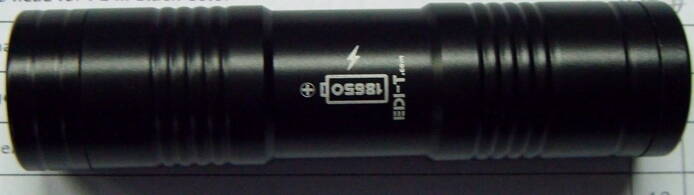

Sergey Melnikov писал(а):
Может кто видел цилиндрический корпус под одну литиевую 18650? Чтоб можно было приколхозить к налобнику через провод.
такой вот подойдёт?
.JPG
.JPG [ 85.91 КБ | Просмотров: 10192 ]
