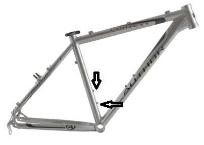

amigostar писал(а):
vovanxp писал(а):
Интереснее в подсидельный штырь поставить аккумуляторы, будет влагозащита, количество елементов можно увеличить.
А как провода вывести, если если верх подседела закрыт?
место для крепления фляги , мысль у ТС очень даже правильная .
