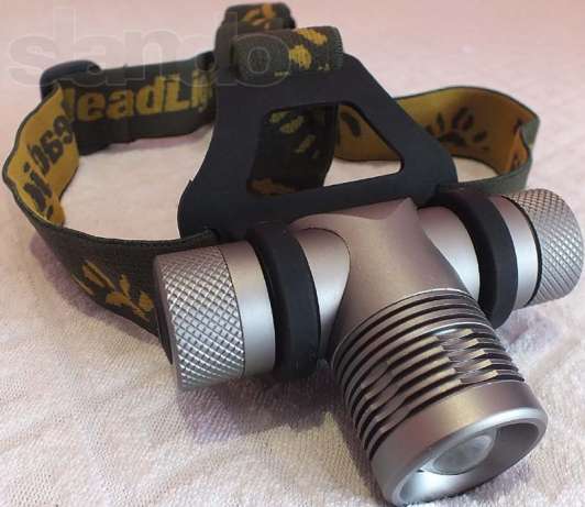

NoName китайский налобник. Корпус из люминя (силумина ?), светодиод "Кри" из старых серий с железным ободком. Акк типа 18650. В комплекте не было. Помещаются акки как с защитой, так и без платы защиты.
Куплен на сландо у местного украинского барыги.
Поначалу не закручивалась до конца крышечка при вставленном акке. Разобрал, перебрал крышечку и кнопку, собрал - стало норм.
Недавно после падения с головы перестал светиться. Оказалось, что нет контакта между двумя половинками корпуса. Так и не понял причину. Ибо корпус собран намертво. Наверное, китайцы при сборке с клеем переборщили, и просочившийся по резьбе клей стал диэлектрической прокладкой. Ковырнул отвёрткой внутри - контакт появился.
Периодически выпендривается драйвер - светит на максимуме и не переключает режимы. Вылечить не удалось, причина глюка неизвестна. Неисправность спонтанно появляется и пропадает.
С драйвером разобрался. Оказалось, внутри модуля была стружка, оставшаяся с завода при сверлении отверстий под провода. :evil: Стружка замыкала контакты и всё напряжение с аккумулятора напрямую шло на светодиод. В результате светодиод потемнел (кристалл вместо жёлтого стал коричневатым) и теперь хуже светит. Стружку убрал. Драйвер теперь работает нормально. Думаю о замене светодиода.
Не нравится линза. Я бы поставил там просто плоское стекло или линзу меньшей кривизны. ИМХО, для налобника функция изменения величины светового пятна ни к чему.
В целом меня устраивает. Использую для технических целей при домашних делах. Нравится то, что светит ярко и руки свободны.
Вот такой фонарик. "Всё равно его не брошу, потому что он хороший..." :)
