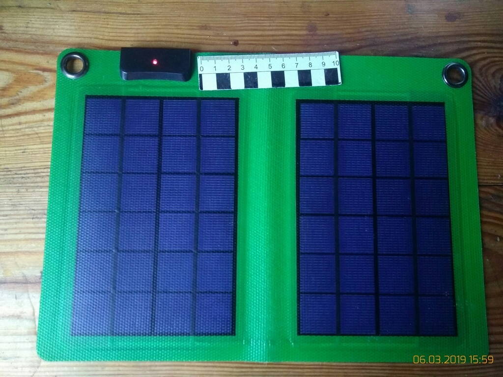

А что скажете за такую панель? Есть в наличии 3 шт. Заявленная мощность 5вт. Или это уже мусор?
Вам же привели список стабильно хороших панелей. На остальное не смотрите. Это именно тот случай, когда сэкономить не получится, или экономия катастрофически скажется на характеристиках.
Вам же привели список стабильно хороших панелей. На остальное не смотрите. Это именно тот случай, когда сэкономить не получится, или экономия катастрофически скажется на характеристиках.[/quote]
Я задал вопрос, мне интересно. Они физически у меня есть.
Остановился в итоге на этой:
https://s.click.aliexpress.com/e/bpURs7Zm
