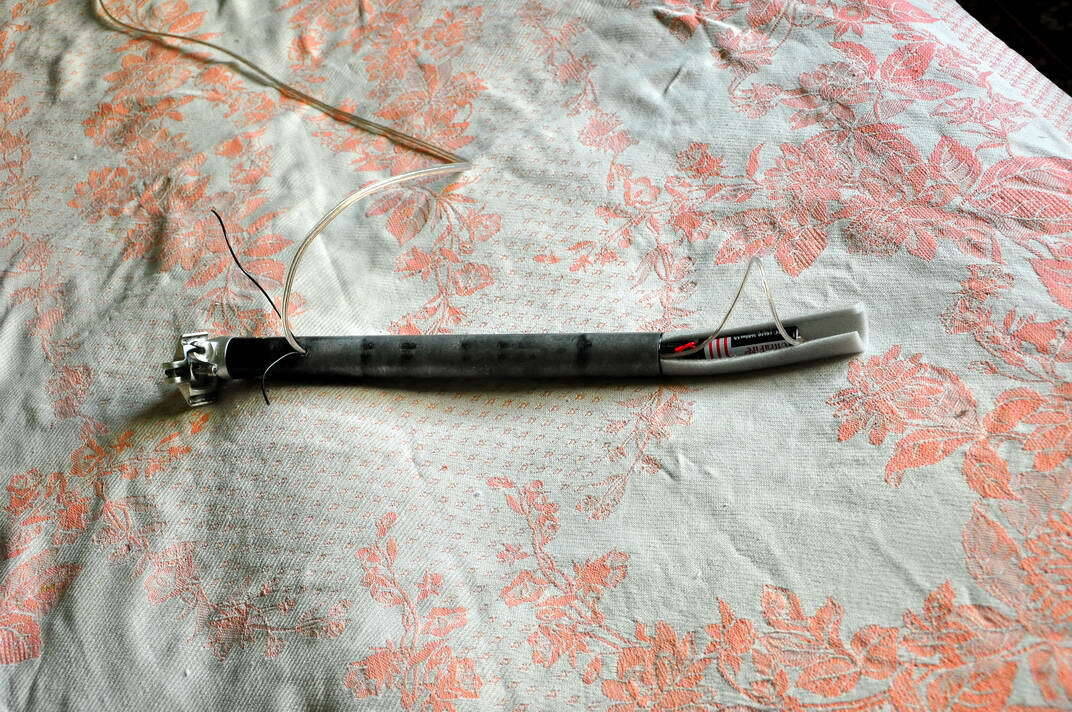

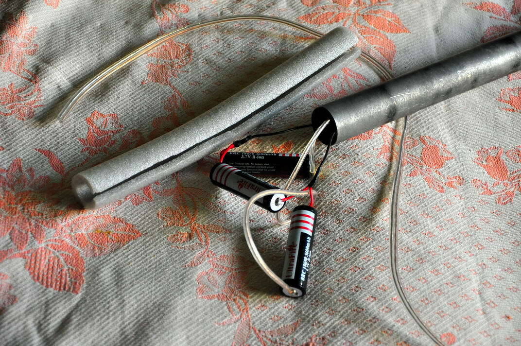

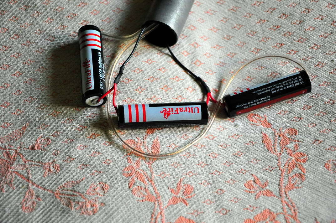

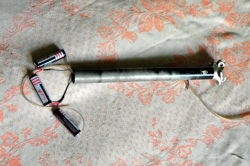

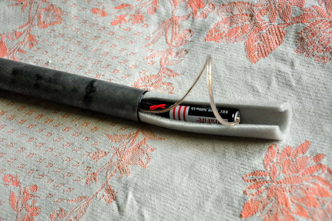

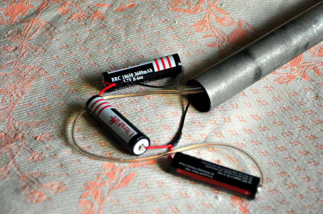

Я очень рад что нашлись адекватные люди и за меня дали ответ ограниченным личностям с комплексами своей неполноценности.... кстати, попробуйте хотя-бы приблизительно ездить как норм парни в не п**стических лосинах, тогда и угрожайте тем что "догоним и поймаем" ;-) с этим на этом закончу...
Мощный и не пищащий сигал был спроектирован и построен специально для "общения" с автомобилистами. Смельчаки, которые тут заявили о своем агрессивном настроении пробовали хоть раз зад***ть автомобилистов, которые злостно нарушают правила? Лично я и мои друзья не раз доводили до нереальных психов разных неадекватов за рулем...... за подробностями в личку.
Однажды сигнал мне помог подколоть гаишников на авто, которые выезжали с второстепенной дороги игнорируя меня, ну я вежливо так дал понять сигналом что вы парни чуть не правы, продолжая движение и подрезая их. Обогнав гаишники учтиво легонько "пикнули" типа "принято", "поняли". Это, без шуток, было.
Теперь к мануалу:
Комментарий к файлу: Как и говорилось - использованы 3 литиевых элемента с встроенными защитами от короткого замыкания, глубокого разряда и перезаряда вроде тоже ..... с этим точно не уверен, не проверял..
_DSC4913.JPG [ 149.06 КБ | Просмотров: 3635 ]
Комментарий к файлу: Монтаж элементов с расчетом на стационарное использование -при интеграции их в подседел соединяя их последовательно я также сделал промежуточные выводы чтобы анализировать заряженность каждого элемента по отдельности.
_DSC4914.JPG [ 229.46 КБ | Просмотров: 3635 ]
Комментарий к файлу: в подседельной трубе максимально вверху было проделано отверстие для вывода проводов..
_DSC4915.JPG [ 190.18 КБ | Просмотров: 3635 ]
Комментарий к файлу: При эксплуатации подседел "играет" поэтому чтобы не убивались аккумы - они были вставлены в утеплитель для труб, подрезанный чтобы все плотненько влезло и могло играть...
_DSC4916.JPG [ 215.99 КБ | Просмотров: 3635 ]
Комментарий к файлу: смазываем жидкой смазкой и протягиваем все это внутрь...
_DSC4917.JPG [ 220.81 КБ | Просмотров: 3635 ]
Комментарий к файлу: в конце операции все это затыкается-уплотняется пробкой, пробка распирается толстым шурупом и заливается клеем...
_DSC4918.JPG [ 215.72 КБ | Просмотров: 3635 ]
